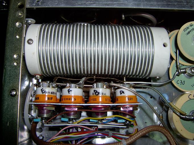

Como suele pasar a los TL922 por varios motivos pero en principio por el rele de salida antena.Varios componentes en sufrido daños importantes.
La reparacion,se aprovecho para poner unas QB4-1100 que son 100€ mas baratas y sacan la misma potencia,( Hay que modificar el lineal para cambiar de valvulas)
Aqui estan ,calentandose para su preparacion,el comutador de bandas fue cambiado por reles de vacio.Y mas cosas,la total.
Modificaciones ,solo para expertos.
un saludo.

Buenas,
Muy interesante Ramón, el conmutador de ese amplificador es una de las piezas que suelen fallar, el problema que le veo es el precio de la reparación, 6 reles de vacio ponle que a 60 € cada uno ya tienes 360 €, desde luego que es una reparacion de por vida, pero carilla es un rato y ya que estamos metidos en faena tambien le ponemos los reles de antena de vacio y queda de lujo a costa de otros 100 euritos.. en fin, si encima te lo tiene que hacer alguien (lo digo por que la gente no valora el tiempo que lleva hacer esa virgueria) pues...
Pero muy chulo el invento, el TL-922 es un buen amplificador y mejorando una serie de cosillas (ampliamente documentado en internet) pues tienes un ampli de calidad para toda la vida.
Como en facebook: Me gusta!!! :)

#204060  - 10 octubre, 2012 11:50
Eso si no cuentas las horas,los reles de antenas son de vacio tambien,el circuito de entrada a sido modificado,el gasto es importante pero se augmenta el rendimiento,con 70W saca 1400W las QB4-1100 son tetrodos y tienen mas ganancia que las 3-500Z ,muy buenas valvulas para todos los lineales que tienen las 3-500Z ,es el mismo zocalo,algo mas de diametro pero mas bajas.
Una vez terminado,pondre una foto con su nueva pintura.
Que vale un buen motor sin pintar la caroceria.
