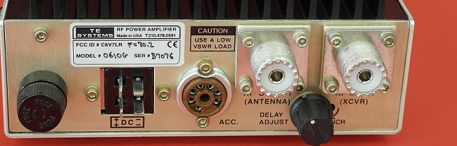

Busco el de alimentación de 4 pines, DC y el circular de 7 pines,ACC.
Alguien me puede dar una pista?. (O los tienes por casa?).

El de 7 pines parece el zócalo de una válvula, quizá en una búsqueda por comercios online puedas encontrar la pieza con los 7 pines, para enchufar ahí (hace un tiempo hice así un invento para medir el bias en amplificadores de guitarra, pero era otro zócalo ...).

La foto corresponde a la trasera de un lineal de transistores marca TE Systems.Creo recordar qye el conectores circular lo usó Icom en su día como conector de accesorios y el de alimentación lo usó también alguna marca de lineales......
Los de TE no se dignan responder a los emails.

El redondo de 7 pin es el correspondiente a la serie "miniatura" de las válvulas termoiónicas, sí, Icom lo utilizó en algún equipo antiguo. Existe el macho con carcasa.
El otro también se utilizaba en equipos antiguos, pero no se como se denomina.
Edito: Parece ser un conector Cinch Jones de 4 pins
https://www.newegg.com/p/2S7-04NE-00188
https://www.ebay.com/itm/CINCH-JONES-BEAU-MOLEX-S-304-CCT-38331-8004-POWER-SOCKET-4-PIN-FOR-YAESU-KENWOOD/150991433721?hash=item2327ca6ff9:g:wdgAAMXQwMdRELEn

El de DC se parece bastante al que lleva mi Yaesu FT-747, aunque no es igual.

Efectivamente, Angel es un Cinch Jones de 4 contactos. Muy usados en equipos Yaesu veteranos.

Gracias por vuestras respuestas. A ver si localizo donde conseguir el redondo de 7 pines en versión macho. Siempre se podrá hacer un apaño,pero......mejor sería un original.
