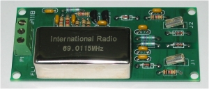

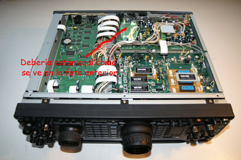

Hola Andrés, pues si que te la han hecho buena. Mira no es tan diícil ver si está instalado o no, yo se lo coloqué al mío sin problemas, y el equipo mejoró bastante con señales fuertes adyacentes...para que te hagas una idea, si estás en 14.200 y tienes una estación en 14.202 con una señal de 9++, pues como que casi no lo sientes, mientras que sin el filtro, aún desplazando SHIFT-WIDTH te sería imposible deshacerte de él...Desmonta las carcasas del equipo, con el equipo "al revés", osea, las patas hacia arriba, hacia la parte trasera del equipo verás en la placa marcada una zona que pone AF-UNIT, ahí es donde debería estrar el filtro instalado....te dejo una foto para que puedas ubicarlo mejor...es muy fácil...
Suerte, y si necesitas cualquier cosa no dudes en decirlo.
73' David.EA1GGJ. FELICES FIESTAS
EA1WH
Mensajes: 525
#90282  - 24 diciembre, 2009 10:46
Otra foto sin él....
73' David.

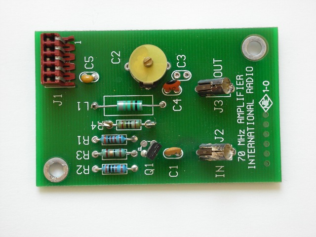

Hola de nuevo y Feliz Navidad!!!
Siento que te hayan estafado :( , pero como dice Víctor (EA1GAR) en la vida del señor hay de todo!!
Mira esta otra foto por si en vez de el Roofing lo que te han montado es una pequeña modicifación para reducir el ruido del propio receptor. Lógicamente vale muchísimo menos y no mejora con respecto a las señales fuertes....joé con el "tecnico"...
73' David.
