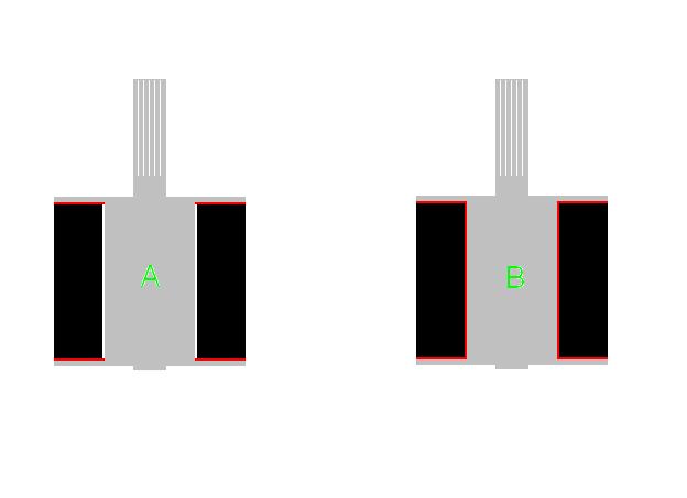

Hola de nuevo Victor, he visto este ultimo vídeo, el 3º y pienso que te has quedado corto a la hora de pegar el eje.
Digo esto según lo que se ve en el vídeo, lo cual no quiere decir que sea asi, pero te lo comento por si has de tenerlo en cuenta.
He preparado un dibujo esquemático con lo que yo creo que has hecho en el modelo "A", y lo que creo que debieras de haber hecho, y asi hice yo en el mio, en el modelo "B".
El color rojo representa el pegamento
La diferencia de superfie unida con el pegamento es considerablemente menor y por tanto menos resistente. Si te vuelve a dar problemas ya sabes.
Esperemos que no sea asi, suerte 73

hola Juan, la verdad es que si pude haberle puesto mas pegamento, indudablemente quedaría mas fuerte la unión... no obstante algo le puse en el interior del iman tambien. Si vuelve a fallar ya se la solución. Saludos
