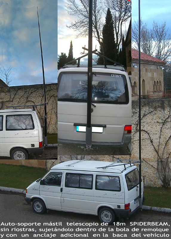

Te paso una sugerencia para portable en autocaravana VW CALIFORNIA, en vehiculo parado.
La utilice en mi DXpedición en TopBand al Principado de Mónaco, como 3A/EA1DVY (invierno 2008)
Se trata de un auto-soporte para un mástil telescopio de 18m SPIDERBEAM, sin riostras,
sujetándolo dentro de la bola de remolque y con un anclaje adicional en la baca del vehículo.
* La estación de radioaficionado que instale en la autocaravana VW CALIFORNIA fue:
- Una emisora multibanda de HF/50MHz-V/UHF, modelo ICOM IC-706 MKIIG
- Un mástil telescópico portátil, modelo SPIDERBEAM 18-M, mide 18 metros, es de Fibra de Vidrio reforzada,
la utilizo en posición vertical para sujetar una antena de hilo Marconi, para las Bandas bajas,
funciona de 1,5 a 7 MHz, y en 14 MHz también rindió bien, fue fenomenal.
Es muy ligera, perfecta para DXpeditions temporales.
- En la Base tenia puesto un acoplador automático resistente al agua, modelo SGC SG-237 de 1,8 a 60 MHz,
tiene una adaptación de impedancia de 25 a 800 ohmios. Por el suelo tenia algunos radiales largos.
QSL de la expedición de 3A/EA1DVY
