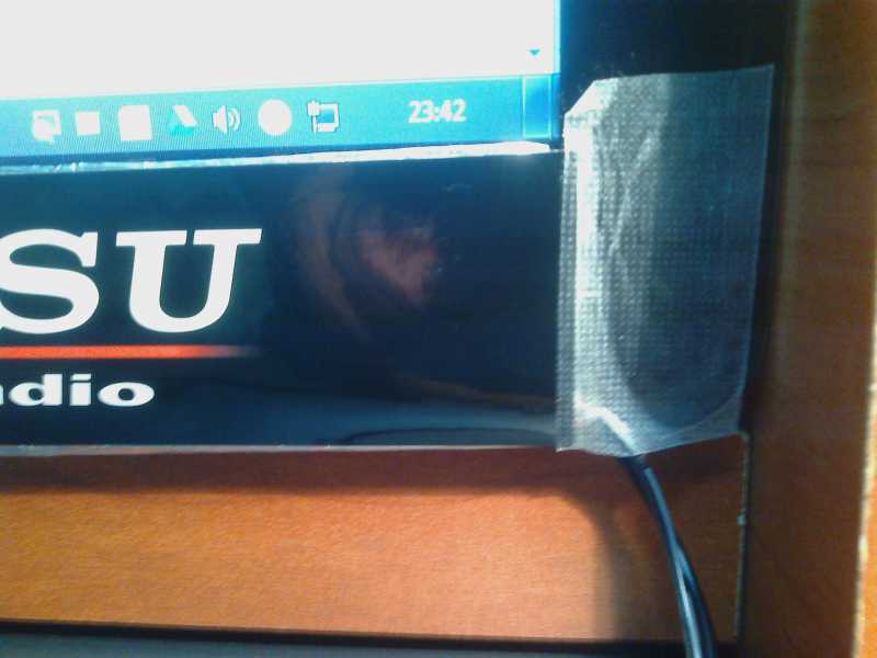

Yo he sufrido el mismo problema en un monitor con sensores táctiles se trata de un monitor Samsung, después de ponerle ferritas en plan bestia no había forma de que dejara de apagarse en las bandas de 40 y 80 metros.
La solución vino un día que cubrí los sensores con papel de aluminio y añadí un cable que va a la masa del propio equipo de HF(te adjunto foto) el aluminio esta debajo de una pegatina de yaesu.

Ok, gracias, ¿El cable está conectado al sensor o simplemente sobrepuesto sobre el sensor?

El cable esta haciendo contacto sobre el papel de aluminio.
