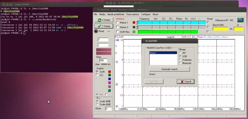

He hecho correr el IG_MiniVNA con Wine en Ubuntu 11.10 pero no me detecta el puerto serie.
Lsusb me reconoce esto:
Bus 004 Device 006: ID 0403:6001 Future Technology Devices International, Ltd FT232 USB-Serial (UART) IC
Que hay que hacer para que se vea el puerto?.

#188618  - 6 mayo, 2012 09:57
En .wine/dosdevices me ha creado com1, pero el propietario es root y no me deja cambiar permisos (desde el gestor de archivos).
He visto algo sobre como hacerlo desde consola, pero eso es precisamente lo que no quiero hacer en linux, y por eso instale Ubuntu, para funcionar de forma gráfica.
Vaaale, voy a intentarlo.
Coño!!!
Sin haber hecho nada me sale esto
jai@jai-P4V88:~/.wine/dosdevices$ ls -l
total 0
lrwxrwxrwx 1 jai jai 10 2011-12-11 14:14 c: -> ../drive_c
lrwxrwxrwx 1 jai jai 12 2012-05-06 00:53 com1 -> /dev/ttyUSB0
lrwxrwxrwx 1 jai jai 12 2012-05-06 00:59 com2 -> /dev/ttyUSB0
lrwxrwxrwx 1 jai jai 1 2011-12-11 14:14 z: -> /
Todo marcado y soy propietario, vuelvo al gestor de archivos y siguo sin permiso y poniendo propietario root.

He conseguido cambiar los permisos, tanto a com1 como a ttyUSB0, y sigue sin verlo.
El soft IG_MiniVNA.exe lo tengo en una carpeta dentro de la carpeta descargas, y le estoy diciendo "abrir con wine" en el contextual del botón derecho del ratón.

#188669  - 7 mayo, 2012 11:18
Nada!, yo creo que los permisos están bien, creo que sobra el de ejecución en com1 pero se lo añadí para probar.
jai@jai-P4V88:~$ ls -l /dev/ttyUSB0
crw-rw-rw- 1 root dialout 188, 0 2012-05-07 12:17 /dev/ttyUSB0
jai@jai-P4V88:~$ ls -l ~/.wine/dosdevices/com1
lrwxrwxrwx 1 jai jai 12 2012-05-07 12:58 /home/jai/.wine/dosdevices/com1 -> /dev/ttyUSB0
jai@jai-P4V88:~$

#188791  - 7 mayo, 2012 18:54
Igual, no hay nadie que lo utilice en linux?.
#188807  - 7 mayo, 2012 20:07
Tengo 2 programas para el miniVNA.
miniVNA230.exe . El original con instalador, lo he instalado con wine y funciona, puede detectar el puerto automáticamente.
IG_miniVNA.exe . De F4CLB, no necesita instalación, solo descomprimir el zip, tiene detector automatico de puerto pero no ve ninguno, editado el IG_miniVNA.ini para forzar com1 tampoco lo encuentra.
Comprobados los permisos de /dev/ttyUSB0 y .wine/dosdevices/com1 (lo modifica el propio linux al cambiar en ttyUSB0).
Por si da alguna pista.
