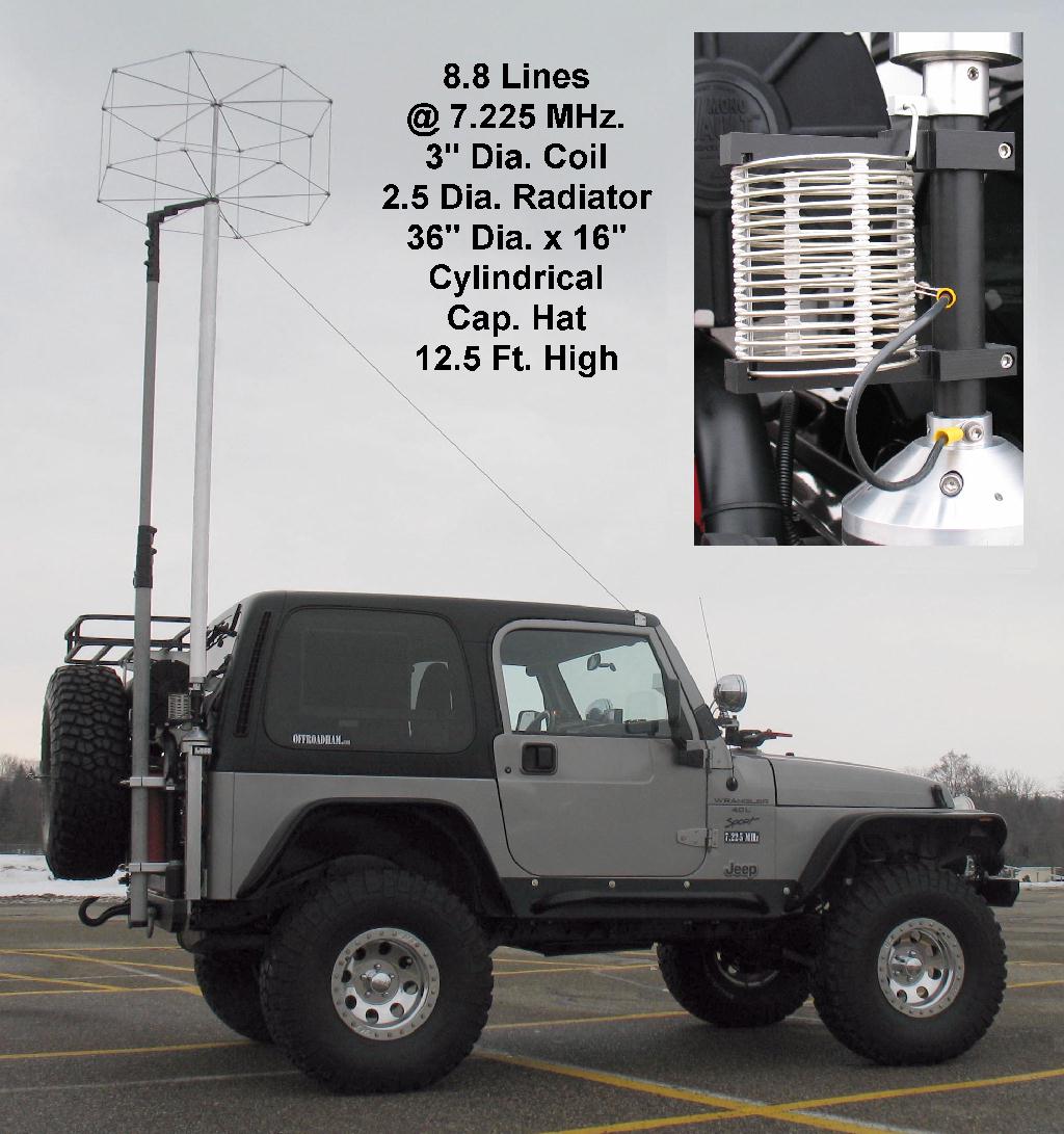

Montado en un vehículo
Para Movil te puedes poner algo similar a esto...
ver http://www.buzzbar.com/w8uzzjeep.html
