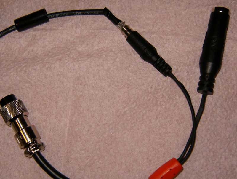

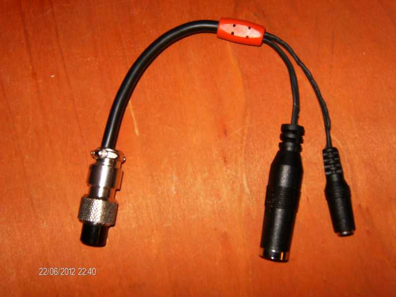

Mi pregunta es sobre el tan nombrado micrófono LAUSON Carrefour. Me compré el modelo GS 35...y todavía no lo he logrado probar.
No sé como instalarselo al Kenwood TS 570 D. Mandé pedir aparte a Hamradio un conector, el Heil AD 1 Kenwood,(FOTO)
que tiene dos entradas, una que pone PTT y otra para que imagino es para auriculares. Colocado el Jack en PTT no vá.
Si le quito al micro el Jack...me quedo con los dos cables, uno masa y el otro forrado ¿como los conecto?
Podeis ayudarme? es solo para probar, ya que oigo mucho hablar de los buenos resultados que da este micro.
GRACIAS...

Hola Antonio. Yo lo tengo conectado a un TS-590 y creo que el conector es el mismo. Conectas el jack de 3.5 al micro y el de 6.5 al pedal. Aunque es exageradamente obvio, ten en cuenta tener el interruptor del micro en ON.
73 desde Gran Canaria. Aod

#205250  - 20 octubre, 2012 21:38
Aod, pues creo que por eso no me va...no tengo el pedal, solo el cable de la foto.
¿Que pedal es el que necesito?

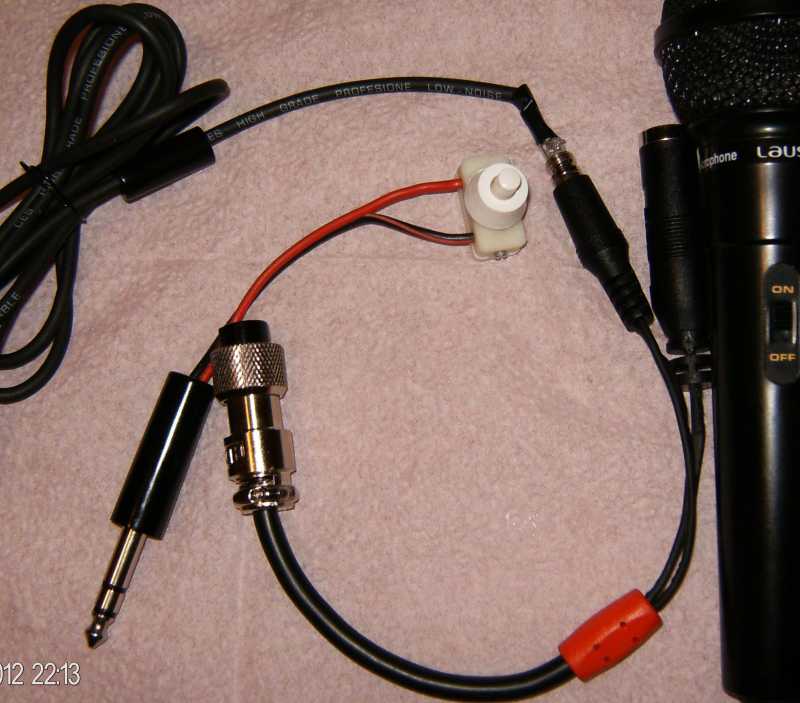

Y para ir probando sin mucho desembolso, cualquier pulsador, un pulsador para timbre, por ejemplo.
No se como sera ese cable, pero lo mas normal es que la clavija que vaya a PTT, solo sean 2 hilos, que cuando se cierran, hace el PTT, para eso sirve el pulsador que cualquier tienda te vende para timbres.

#205284  - 23 octubre, 2012 07:38
Si, lo he colocado con dos cables, pelados al final; conectados al jack de 6,3. Para activar el TX uno ambos cables y ya está.

#205253  - 23 octubre, 2012 16:58
Pues como te digo, si buscas un pulsador de timbre, grande y con apariencia de fuerte, ya puedes tener un pedal para hacer el PTT, esos cables pelados los conectas al pulsador y hecho.

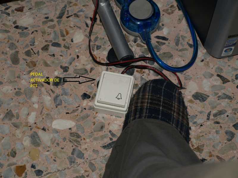

#205524  - 23 octubre, 2012 20:09
Hola, Hipólito, ya está conectado con un pulsador...todo el conjunto unos 10 euros (el adaptador Heil ya lo tenía).
Ya mandaré una foto del conjunto, por si le puede servir de referencia a otros Colegas.
Me habéis sido de GRAN AYUDA.
Un Saludo...
Antonio

EA2DR
Mensajes: 2450
#205254  - 25 octubre, 2012 09:35
Je, je, je, yo tengo ese "pedal" tambien.
