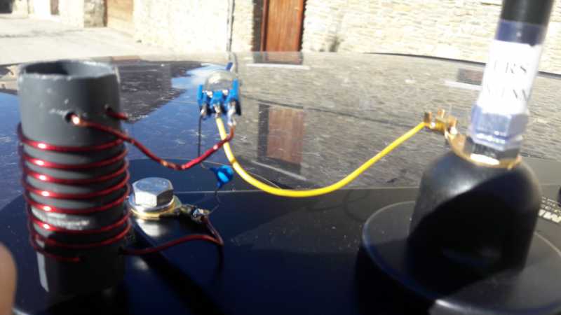

Buenas tardes,
Por si le interesa a alguien cuelgo la foto de la adaptación que he hecho de esta antena entre el vivo y masa directamente que conmuto con el interruptor que se ve en la foto.
En una determinada longitud de antena con la bobina resuena 1:1 en 7.060 y 2:1 en 7.090 y 7.030 sin embargo cuando conmuto el condensador que es de 330 pF resuena 1,2:1 en 7.100 y en 2:1 en 7.145 y 7.055.

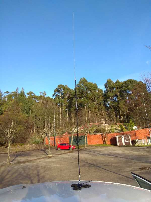

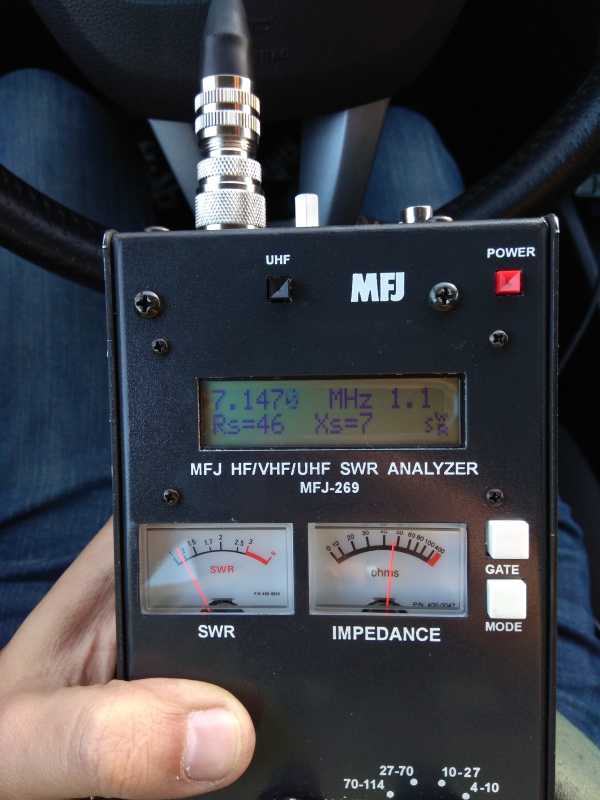

Uso este tipo de antenas en movil desde hace años, de la marca Workman que son lo mismo.
A mi siempre me ha adaptado bien tanto en base magnetica como en soporte taladrado en el techo, me llama la atencion que haya tanta gente a quien no le adapte.
Para lo que son creo que el rendimiento es bueno (recordemos que son antenas de movil de 2.4m de longitud)
No se si la causa de que haya gente a la que no le adapte bien sea falta de masa, con base magnetica puede entenderse, pero en un soporte taladrado al techo no deberia.
Os dejo dos fotos como ejemplo, la Workman de 40m en base de tres imanes y el analizador con los datos que da.
Una antena vertical de 1/4 de onda sobre plano de tierra horizontal sin acortar tiene unos 37 Ω de resistencia de radiación, si la impedancia en resonancia (X=0) es de 50 Ω (ROE=1) significa que hay 13 Ω de resistencia de pérdidas (el 26% se pierde).
Si la antena se acorta (con cualquier método) la resistencia de radiación baja y la pérdida sería mayor.
O sea, que sí o sí, hay que insertar una red de adaptación a 50 Ω, y si medimos ROE 1 sin ella es porque se ha adaptado sola con una resistencia de pérdidas.
