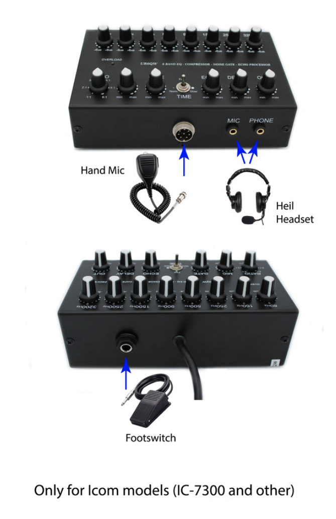

#398377  - 19 noviembre, 2024 11:40
Publicado por: EA2DUX
Quería saber si fuera posible utilizar este tipo de mesa de mezclas, con la Ic 7600 para tema de audio
Para evitar complicaciones y obtener un muy buen audio... hazte con un aparato de esos de UR6QW.
https://ur6qw.jimdofree.com/
Tiene modelos ya preparados para Icom, ya viene listo para enchufar y usar, y saca muy buen sonido, a muy buen precio.
73, Máximo EA1DDO

Hola Maxi amigo. Considero también tu sugerencia. Pinta bien. Muchas gracias. 73
