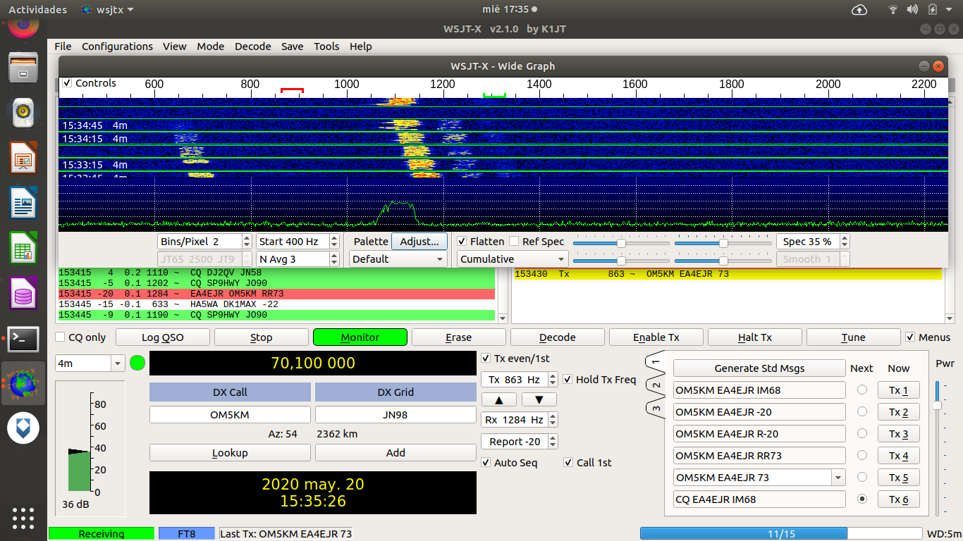

Veo que por el esquema es el de Ucrania, yo tengo el de 70/28 y como transverter funciona bien pero el mio patina en frecuencia en cuanto se calienta como un bendito. Adjunto imagen. Me da que el cristal no debe ser muy allá.
En cuanto a tu problema tiene pinta de ser de saturación como bien te indican, ten en cuenta que en un receptor el cag actúa sobre toda la cadena y en el caso del transverter  no.
Captura de pantalla de 2020 05 20 17 35 26
EB3DYO y EA2AJO reaccionaron

patina en caliente? uf que raro,dicen estabilidad + - 3ppm,que esta muy bien,pero es bueno saberlo,por si un dia me agencio uno,,un saludo
