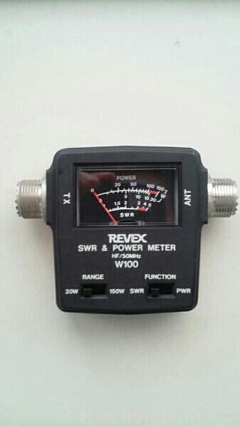

Como me he vuelto comodón, y aún a sabiendas de que el rendimiento es algo menor, suelo utilizar antenas multibanda de banda ancha, no resonantes, consistentes en un radiante alimentado por un extremo mediante un UNUN 9:1, 6:1 o 4:1, que precisan la ayuda de un pequeño acoplador QRP y también, en el caso de no llevarlo incorporado el equipo, de un sencillo medidor de Potencia y SWR apto para QRP.
