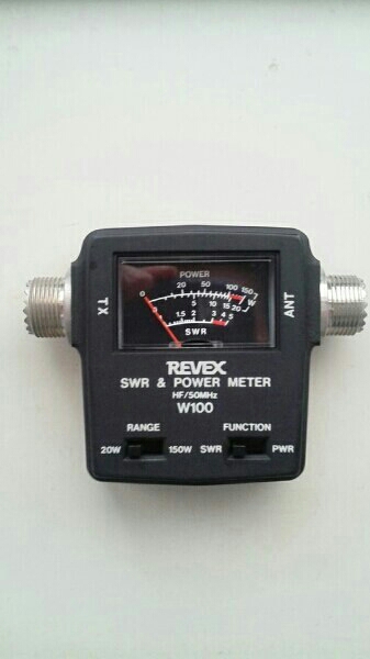

Yo opero frecuentemente con transceptores QRPp para CW, de fabricación casera, y utilizo un diminuto medidor de potencia y ROE muy apropiado para uso portable:
REVEX W100 (0)
No obstante, me imagino que el IC-705, entre sus múltiples funciones, ya incorpora un medidor de Power-SWR.

Gracias. Incorpora medidor de ROE como comentó Manolo. Ese medidor que pones de pequeño tamaño tiene muy buena pinta. El ICom 705 tiene una potencia máxima de 5W con batería y 10W con alimentación externa.
