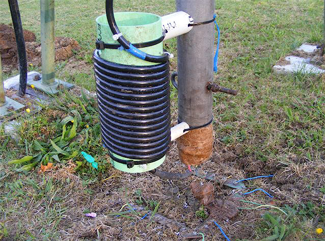

En una Delta Loop, el balun esta formado por la propia línea de transmisión, el coaxial tiene varias vueltas a un tubo de pvc de 110. ¿Alguien cree o sabe por experiencia si afectaría introducir algún tipo de conductor en el interior de la bobina? Resulta que me he fijado en una antena de este tipo que tienen montada de tal forma que la bobina esta introducida en uno de los tres mástiles necesarios (para formar el triangulo) colocada de forma horizontal. Me hace pensar que la bobina no deberia tener en su interior ningún material conductor con el fin de no modificar el campo magnético y con ello la posible ROE que pueda tener.

Mi grano de arena: ante la duda (algo me dice que si es núcleo de aire no debe haber nada metálico dentro...), mejor separar.
Yo me quedaría más tranquilo anclando el tubo de pvc que soporta el arrollamiento de modo paralelo o perperdicular al mástil, pero no dentro del mismo.
Como ejemplo, te sugiero revises las fotos de la url:
http://www.hamuniverse.com/balun.html
Anexo una de las fotos, que explica bastante bien lo que intento decir.

Todo es a modo de culturilla pero desde luego yo tampoco colocaría la bobina con ningún material conductor en su interior.
La foto que envías es muy buena, incluso han tenido en cuenta la separación con el mastil.
