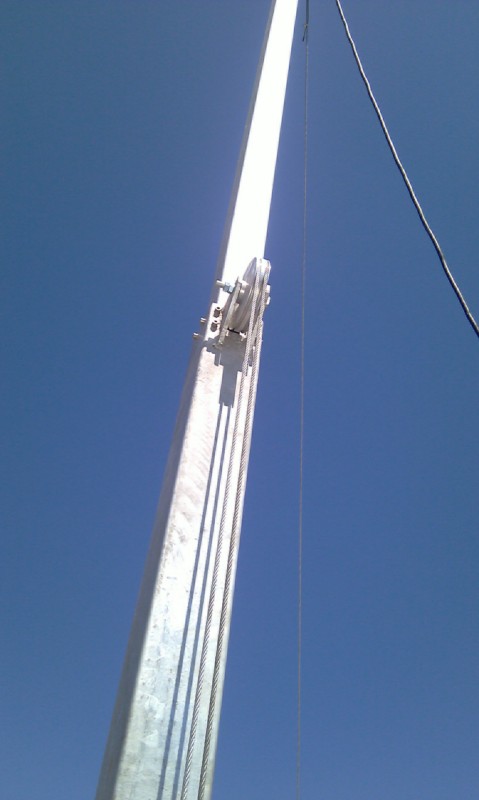

#102844  - 11 abril, 2010 18:16
#102845  - 11 abril, 2010 18:17
#102846  - 11 abril, 2010 18:18
#102847  - 11 abril, 2010 18:19
#102848  - 11 abril, 2010 18:21
#102849  - 11 abril, 2010 18:21
#102850  - 11 abril, 2010 18:22
#102851  - 11 abril, 2010 18:27
En la foto anterior se ve el rotor, un KR 400 modificado por mi, ahora tiene un conector circular militar, se ha desmontado y reajustado totalmente la mecanica y reengrasado con una grasa especial de uso en aeronautica que tiene un rango de temperaturas muy alto, ademas de cambiarle el potenciometro interno por un de rango militar, e incluirle un encoder para en un futuro hacer una lectura digital ademas de la analogica. IMAG0127__1600x1200_.jpg
#102852  - 11 abril, 2010 18:30
En esta y en la anterior lo vemos bajado, el trozo de pata de estanteria es provisional, para que los cables "cuelguen de ahi y no de los conectores, ya estoy mecanizando otro pero hecho con perfil de aluminio, este fue para salir del paso.
Le faltan los casquillos de nylon para que el mastil no roce directamente en sus soportes al girar.
#102853  - 11 abril, 2010 18:32
Ops, le di a enviar sin cargar la foto, ahora si.
Ya os enviare mas detalladas.
#102854  - 11 abril, 2010 18:42

Hola Pedro, y a todo el Foro, soy EA3-EAE, Juan
Pedro, supongo que primero levantas el tramo interior (el que queda arriba) con un torno y, luego, con otro torno, levantas el tramo intermedio que a su vez, también arrastra el anterior. ¿Es así?
¿Puedes añadir un esquema sencillo?. Gracias.(creo que es una aplicación acertada)
73 de EA3-EAE

#104298  - 12 abril, 2010 20:47
Pedro se ha quedado de lujo, para dejarlo fijo le puedes poner unos pasadores, por si quiebra o suelta el cable, otra idea es ponerle dentro un muelle de coche o similar en el interior, como llevan los ascensores, por si se suelta el cable o el torno y evitar un tranquazo de los tramos en la cubierta de la terraza.
Los travesaños son peldaños, creo para subir arriba...?
Muy buen trabajo...
