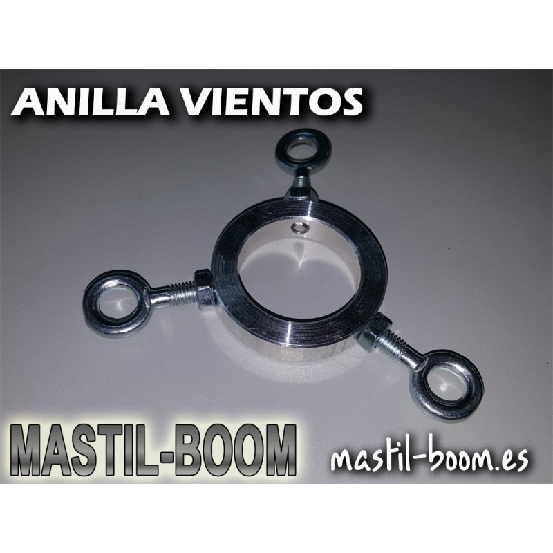

Yo no he subido tanto, tengo 10 mastiles de fibra militares que hacen como 12 metros, pero nunca he puesto mas de 6-7 yo solo y no he tenido problemas para hacerlo yo solo.
lo que hago es para evitar que se salgan uno de otro es poner un poco de cinta aislante no un rollo de cinta por union, solo un par de vueltas para que se mantenga,
y luego normalmente con la purta que tiene el balum del dipolo voy avanzando para ponerlo en la vertical, lo ato por abajo a algun arbol o cualquier cosa que me permita sujetarlo suficiente, y despues pongo los vientos con una pieza como esta que pongo su foto.
Repito no es complicado y en muy poco tiempo yo subo el dipolo para las actividades de fin de semana.
