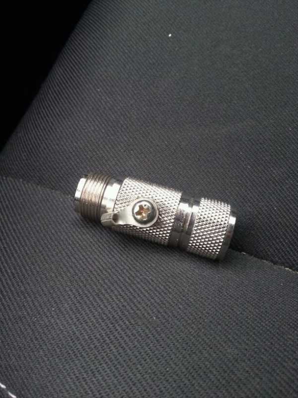

Hemos instalado un cable de 6mm con este conector al chasis
Y ahora si funciona de 6 a 20m

Una pregunta: donde pones el conector que mencionas:
¿a la entrada del equipo?

este conector intercalado en el cable coaxial de la antena. Del terminal sacamos un cable de 6mm de grosor conectado a un tornillo del chasis del coche.
Aun asi sigue sin funcionar en 40m
el resto de bandas si que antes no funcionaba
Espero si algun compañero tiene mas expercia

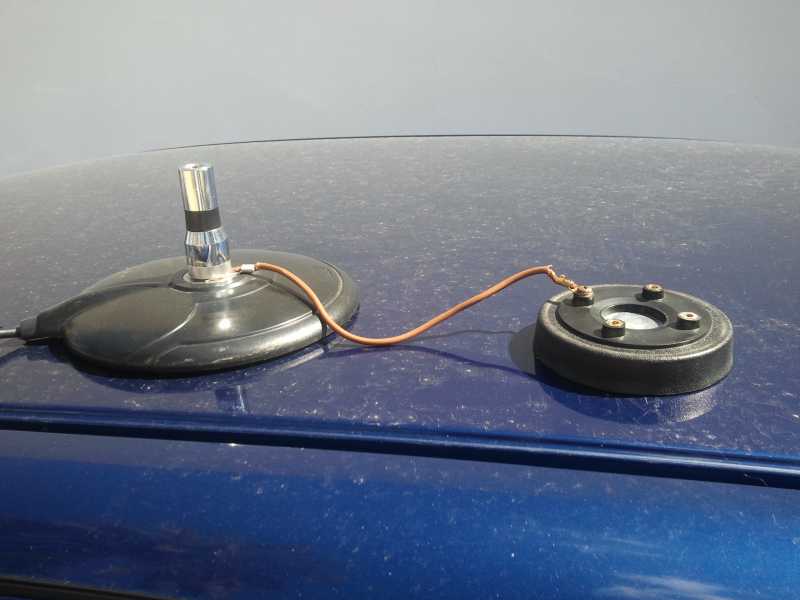

Antes de comprar la placa esa para lograr más masa, mira si tienes una base magnética por casa porque esta te puede ayudar.
Yo tenía el mismo problema que tú con mis antenas workman y aprovechando que tenia una segunda base magnética a la que no le daba uso, la uní a la primera base con el fin de lograr más masa... y solucioné el problema... ahora voy sobrado de masa
Te pongo una foto

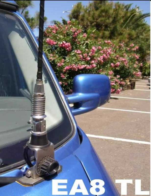

ATAS120A funcionando en todas las bandas (incluso 12 y 17m), la ubicacion no es la mejor pero al ser un vehiculo con techo de fibra he tenido que usar esa esquina.
Secreto? Una buena masa, la base por si sola no tiene buen contacto con el capó, por tanto esta unida por un cable de malla a un tornillo del chasis.
Por otro lado, con un descargador estatica como el de la foto que adjunta juanma tambien se une la malla del coaxial al chasis del coche.
Por ultimo a modo de contraantena un cable de 1,5mm recorre los bajos del coche hasta otro tornillo de masa. Si yo quito las masas la SWR hace cosas raras, ya no es 1.1, sube algo e inestable.
En la foto se ve con la ECO VEICOLARE.
Mi sugerencia: Prueba con una antena no electrica ( por ejemplo las ECO ,WORKMAN que son monobandas y mira a ver banda por banda como esta la cosa....
Un analizador te facilitara mucho....
Seguramente la culpa no es de la ATAS, es de tu masa que no es buena.....
Saludos Don Juanma , usted siempre inventando!
A ver si me oyes desde movil, para que veas como funciona la ATAS desde Canarias heee

Alguien sabe donde encontrar en EA ese tipo de adaptador para poner una varilla tipo de esas americanas a un PL, algo parecido a lo que sale en la foto de EC7UP.
EA8TL
Mensajes: 2182
#203049  - 30 septiembre, 2012 16:06
Hola Ave.
Yo tambien lo tengo lo que pasa que esa foto es mas antigua.
En HG RADIO lo tienes, ahi lo compre yo y me lo modifico en torno EA8AIC

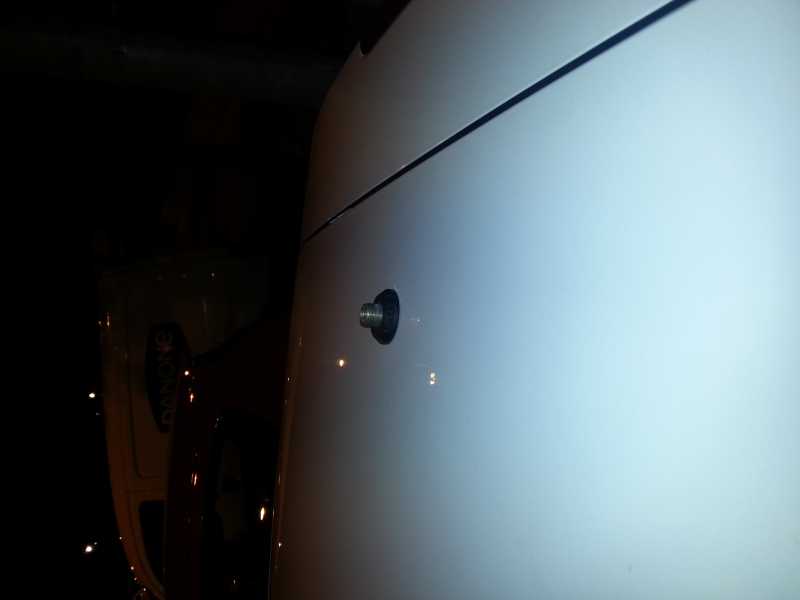

hoy hice mas pruebas en campo abierto y nada
base en el techo perforado
debajo del plastico hay tuerca con arandela y raspado la chapa
de ese tornillo con cable de 6mm al terminal del siguiente conector
y sigue sin funcionar en 40m

EA7PU
Mensajes: 701
#203050  - 30 septiembre, 2012 21:25
YO LO COMPRE AQUI, PINCHA EN EL ENLACE...
http://www.import-radio.com/tienda/product_info.php/products_id/1690
ANTONIO//EA7IPY

conectando masa del conector que puse en las fotos a chasis, negativo bateria y una base de iman al chasis
Con todo esto consigue funcionar de PM de 40 a 6 metros

Este conector viene así o hay que modificarlo. Entiendo que es PL hembra, PL macho por el otro lado.
