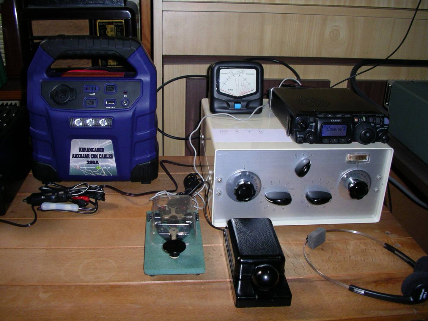

Por si sirve de referencia y orientación, deciros que utilizo un ATU automático externo ICOM AT-150 que forma conjunto con el transceptor IC-735, ambos equipos con bastantes años.
El ATU AT-150 utiliza inductancias seleccionadas por relés y dos condensadores variables accionados por servomotores, disponiendo también como dice Juankar de unos pequeños potenciómetros de pre ajuste manual que facilitan el acoplamiento en casos rebeldes, con un margen de acoplamiento algo superior a 3:1.
Pero tengo un acoplador manual grandote, aparentemente de fabricación casera, que adquirí usado por 30 Euros en una de las ediciones anuales del mercaHam Radio en Cerdanyola del Vallès (Barcelona), que utiliza un circuito Transmatch con entrada mediante condensador variable tipo Tandem, con una capacidad de acoplamiento sorprendente.
EA3ERD QRP YAESU FT 817ND CW  5 W
Lo utilizo incluso para acoplar en 160M una antena de hilo de 11m instalada en sloper y alimentada por un extremo con un UNUN 9:1, con la que participo cada año en el Concurso 160M CW COSTA LUGO, y a pesar de que no tengo mejor antena voy consiguiendo algunos contactos.
