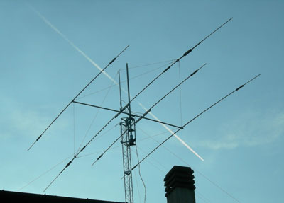

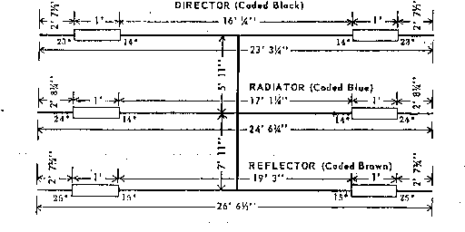

Tengo una antena de muchas manos tribanda para 10-15-20m y creo que es la Moslety TA-33M (por lo que he visto en internet). Si alguien tiene el manual o las medidas de los elementos se lo agradezco, para poder ratificar que es este el modelo de la antena y poder ajustarla.

Hola Richard, lo que tengo de la Mosley TA33 es esto, de todas formas para saber si es una Mosley pon una foto de las sujecciones de los elementos y saldremos de la duda, mira tambien en los tapones de las bobinas que pone Mosley, saludos.... [file name=TA33_20manual.pdf size=330207] https://www.ure.es/wp-content/uploads/wpforo/default_attachments/media/kunena/attachments/legacy/files/TA33_20manual.pdf [/file]

Gracias por el documento. Se ve mejor las medidas que en la imagen que encontré.
Creo que si es esta antena, pero tiene los tacos de teflón de los elemtos rotos y las pegatinas de las bobinas no se ven (están borradas).

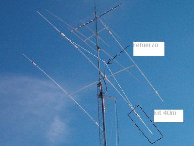

Hola Vicente, no se necesita bajada para ninguna de las opciones que he puesto, a ver si puedo escanear el manual y os lo subo, lleva una linea paralela entre los dos dipolos que mas o menos por el medio se cierra para para ponerle la bajada de coax y de ahí a los dipolos. Los Kits por se parado para 30 ó 40 a añadir en el dipolo de 10,15 y 20 son una extensión...se elimina el ultimo trozo que sale de la bobina y añade otro trozo mas resistente con otra bobina para la banda a usar (30 ó 40), también lleva un trozo de aluminio vertical en el boom para ponerle unos tirantes de refuerzo. (ojo a esto Jose que tu tienes poco espacio, aunque solo es para 30 ó 40). Y para los 6m se añaden los elementos en el mismo boom....A ver si encuentro fotos de todo...que una imagen vale mas que mil palabras.

Y ahora sigo...con una foto de de una TA33M con el kit de 40m, a la que se le podría añadir todavía el el elemento para 12,17 y 30 + el kit de 6m.
La foto no es buena y los apuntes aun peor con el paint de forma rapida, sorry :blush:
