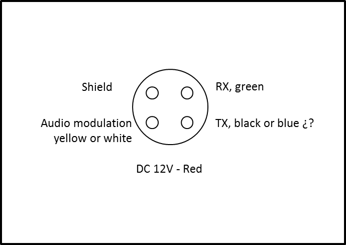

Hola por más que busco no encuentro el esquema de dicho paratejo,tengo uno que tenía tirado por hay y no se el codigo de colores de los cables para poder poner un conector,si alguien sabe donde puedo verlo o que lo tenga y pueda decirmelo.

He rescatado estas imágenes en la red, espero te sean de utilidad.
Imagen1

Muchas gracias con eso me apaño me vale y mucho.
