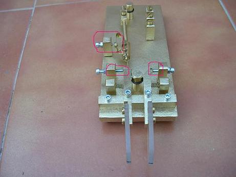

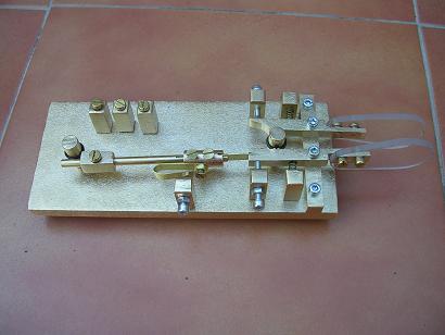

buenas al foro, aqui os pongo unas fotos del manipulador.
funciona como vibro y con el keyer del equipo que es lo que yo decia en automatico, pues el equipo se encarga de dar los puntos y las rayas.
os voy diciendo el sistema con fotos.

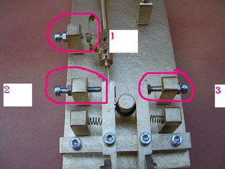

#49028  - 29 septiembre, 2008 19:39
funcionando con el keyer del equipo ajustamos, actuamos sobre el contacto 1 que nos da las rayas, siempre nos va ha dar las rayas este contaco
y sobre el contacto 2 y 3 que siempre nos va ha dar los puntos, segun modo keyer o vibro (2 en keyer y 3 en vibro)

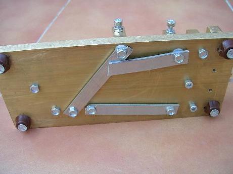

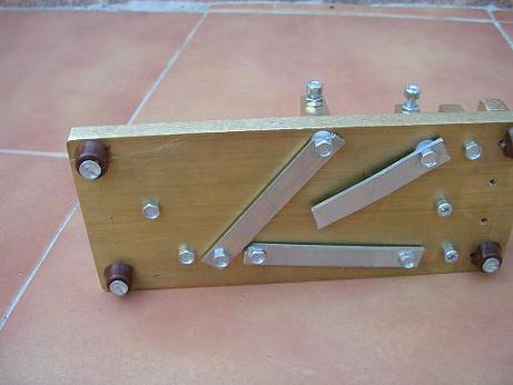

por abajo, hacemos el puente, este puente es un poco "rustico", pero se puede poner un micro interuptor entre ellos y queda de cine Imagen_002.jpg

#49029  - 29 septiembre, 2008 19:43
veis el puente hecho con pletina de zinc, que se puede sistituir por el interruptor

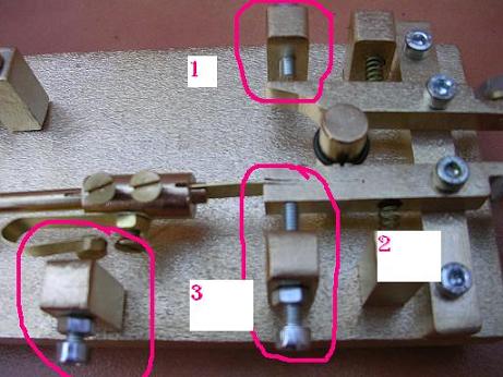

#49030  - 29 septiembre, 2008 19:47
y ahora en vibro actuamos ajustando los dos contactos para que golpee la pletina en el tres y por abajo "rompemos " el puente Imagen_005.jpg

Mensajes: 3041
#49032  - 29 septiembre, 2008 19:52
en definitiva que sirve para las dos formas de manipular y facil de ajustar, con la pletina o interruptor abajo, y los contactos 1 y 2 de arriba de esta foto, el 3 una vez ajustado, nos dara siempre las rayas en las dos formas de manipulacion.
espero que os guste, probado y va muy bien, le he dejado como manipulador de la estacion
