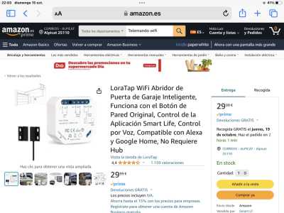

EA3WX
Mensajes: 899
#389484  - 15 octubre, 2023 22:08
A ver si lo que quieres es esto…
61473E6E 1DA7 4B89 9081 73BC75AB6112
