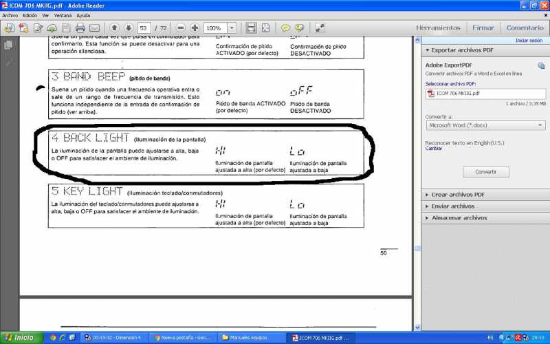

Hola buenas tardes, con respecto a tu pregunta, si, se puede apagar por completo tanto la pantalla como el teclado , pero según comentas me da la sensación de que el sitio donde esta el equipo o esta al sol o esta en una zona muy caliente ten cuidado pues si el liquido se calienta mucho corres el riesgo de que reviente la pantalla, y adiós, tambien ayudaria un pequeño ventilador tipo cpu de un pc.
, te pongo dos fotos par que veas donde tienes que ajustar la luz en el menu 4 BACK LIGHT
espero te sea de ayuda
un saludo
EA6CA
te explico:
con el boton de look pulsado pulsas la tecla de encendido on,
entraras en un menú y buscas el nº 4 BACK LIGHT
Y LO REGULAS CON EL DIAL,

Mil gracias, así lo hare. No obstante, con la luz continuamente genera mucho calor. En el viaje el problema es que casco directamente el sol durante un largo rato. Tendreque ponerle un "parasol"

Todo correcto, con la luz apagada, al menos de día que es innecesario, se calienta mucho menos.
El equipo, no se ha averiado.
