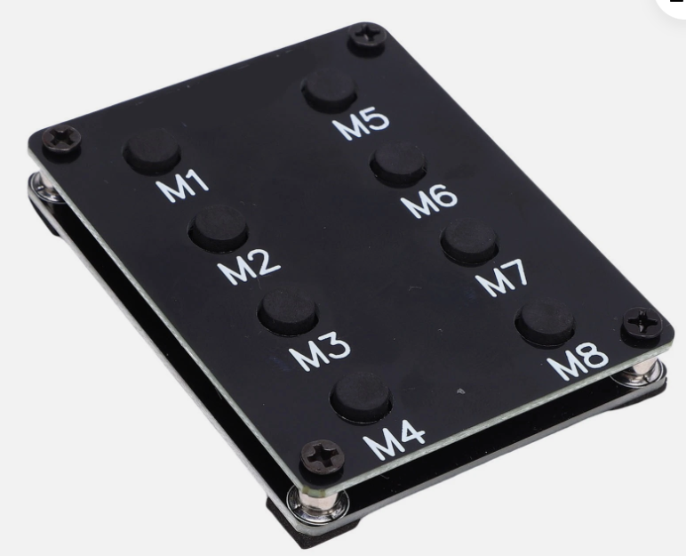

Mensajes: 203
Mensajes: 2171
#410966  - 27 abril, 2026 19:46
Eso es un teclado para lanzar memorias pero tal cual NO es plug&play para la ic7300.

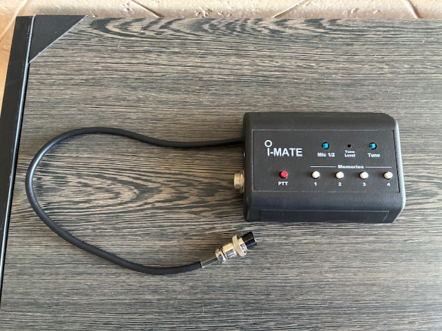

Buenos dias, a ver si es esto que estás buscando
Llamador I mate ( Icom )

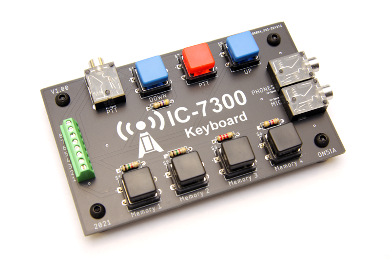

Buenos días,
Creo que hay alguien que los anuncia en mercaradio ya montados, basados en este modelo:
La gente que lo tiene, habla bien de el (BBB).
73s Javi.
#411176  - 3 mayo, 2026 21:07
Publicado por: EA4AON
este modelo
https://www.golb.be/ic-7300-external-keyboard-v1-00-finished/
Parece que los hace ON5IA.
73, Máximo EA1DDO
#411177  - 3 mayo, 2026 21:12
Y veo que también los venden en E-Bay:
https://www.ebay.es/itm/306763372985
73, Máximo EA1DDO

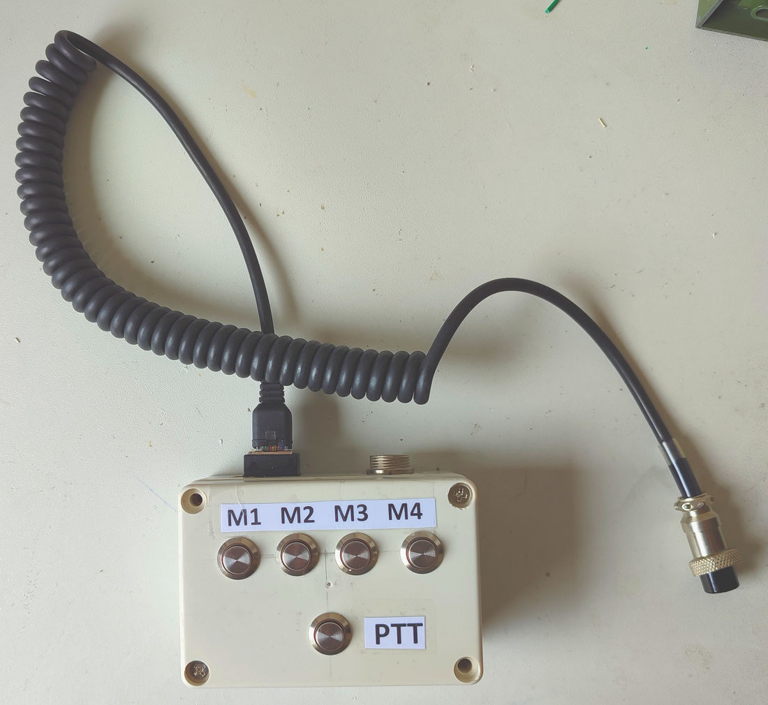

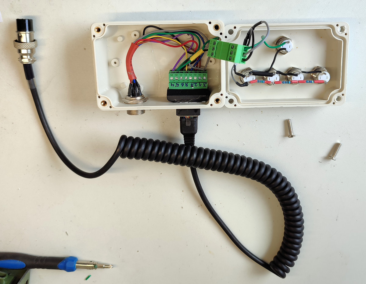

No se el ICOM 7700 si tiene memorias de voz, si las tiene entoces si sirve lo que te explico pues son lanzadores de memoria.
Tengo el "Contest console for ICOM" que venden en WIMO por 85 € (+portes).
https://www.wimo.com/en/contest-console
A demás me fabriqué uno para portable pues no es nada complicado.
Le puse las 4 memorias y el pulsador de PTT.
Le podía haber puesto una entrada de pedal pero no lo necesitaba.
El cable de enlace con el ICOM lo compré hecho es el típico cable adpatador de MIC 8 vias a RJ-45
Le puse esots polsadores metálico para ver si duran más que los del "Contest Console for Icom" pues el "1" que más usaba empezó a fallar. Cambié la grabación de la memoria al "2", de todas formas no es dificil cambiarlos.
Loro b
Loro a
