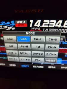

Hola, mi nombre es Valentin, EA7LGI. Tengo el siguiente problema con el llamador de la FTDX10: siguiendo las instrucciones al pie de la letra yo grabo un mensaje en cualquier memoria, pongo el rxlevel a 50, el txlevel a 50, el BK-IN en ON y todo según el manual, pero al darle al boton del mensaje que quiero transmitir oigo perfectamente el mensaje, el equipo se pone en modo transmisión (oigo el relé activarse y la luz de tx se enciende) pero no me saca potencia, o sea no sale al aire. Sin embargo si piso el ptt, le doy al botón de la grabación y suelto el ptt si me transmite el mensaje al completo... no se si me he explicado bien. No se si me he saltado algún paso o el problema es del equipo, he hecho pruebas con compañeros y no averiguamos que puede suceder. En resumen, pulso la tecla de la grabación, el equipo se pone en modo TX pero no transmite, pero si piso el ptt y le doy al botón y suelto ptt el equipo transmite el mensaje con normalidad, todo esto pulsando en pantalla, no tengo teclado para el llamador. No se si esto le habrá pasado a alguien más, espero vuestra ayuda y consejo. Gracias de antemano.

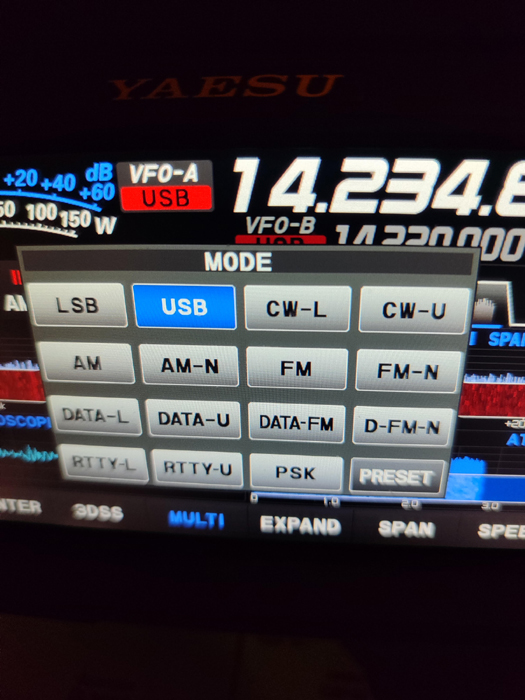

Hola Valentín, tengo ese mismo equipo,  el rx level correcto el tx level correcto, falta una cosa, que sin la cual el equipo no transmite, vete al la selección de modo,  done puedes elegir el modo, y en las opciones hay una que está abajo a la derecha que es PRESET esa opción debe estar en azul (activa), y ahora si te vas a las memorias y pinchas en la memoria que quieras, te debe transmitir el mensaje al aire, suerte!

Hola Fernando. Decirte que el preset lo tenía en azul y no me funcionaba, pero he probado a desactivarlo y dejarlo en gris y ahora ya me saca la locución perfectamente al aire. No es lo que tú me has indicado pero sin embargo me has ayudado y te doy mil gracias. Supongo que debe haber por ahi algún parámetro mal programado. Gracias de nuevo

entonces es justamente al revés yo otras veces lo he usado para concursos y efectivamente he vuelto a probar es justamente al contrario me alegro que probando ese parámetro te haya funcionado perfectamente imagino que no hay nada más mal configurado pues entonces seguirías con ese problema saludos

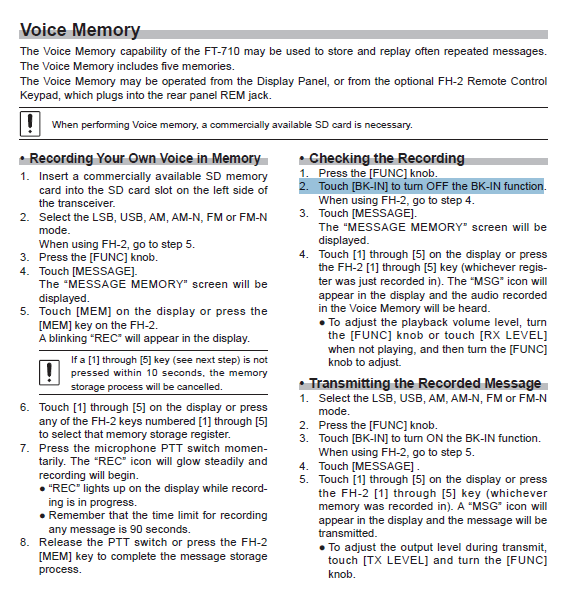

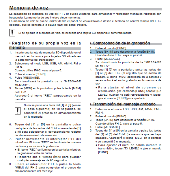

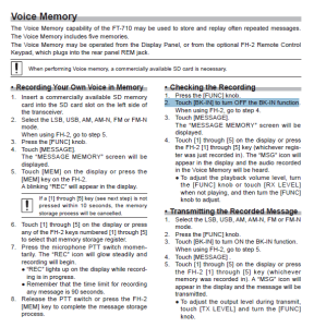

Esta tarde y con el manual en la mano (pag.50) y probndo mil cosas me pasaba igual que a Valentin, EXACTO!
Tuve que parar de intentarlo por que no conseguia que el mensaje grabado moviera la aguja de la PO (potencia) por lo que no salia modulacion.

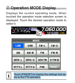

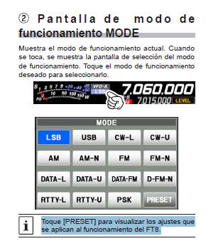

Que facil hubiera sido que en el manual del equipo hicieran la advertencia de que la opcion PRESET que viene por defecto activada (EN AZUL) tiene que estar desactivada (EN GRIS)

⚠️ Para qué tú mensaje sea transmitido al aire, desactiva la opción PRESET de los modos de emisión

  • Creo que alguien se ha tomado muchas molestias y haciendo muchas capturas para no resolver nada. Te puedes leer el manual de cacho a rabo y en ningun sitio dice que para que la locución salga emitiendo hay que desactivar los presets de Ft8, así que no sé a qué viene tanta captura ni intentar dejar a nadie por debajo. En fin cada cual puede hacer con su tiempo lo que le parezca.
