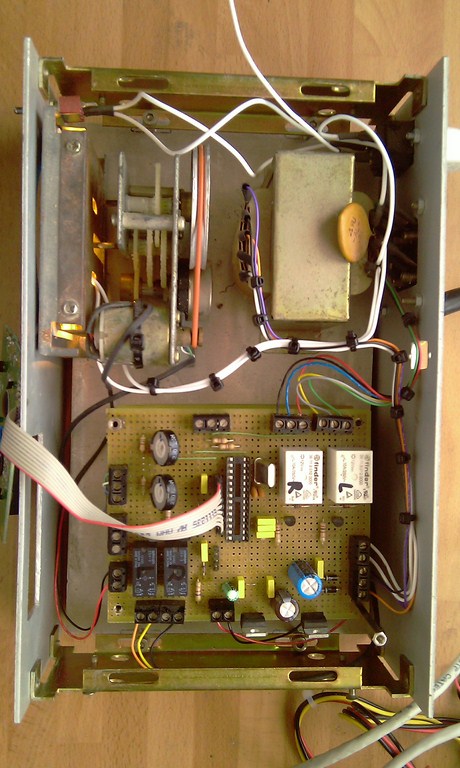

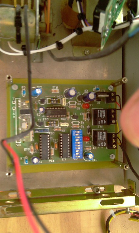

Es muy simple, claro que en mi caso todo el mando del rotor es casero, pero bueno es tan sencillo como comprar un mando por RF de dos canales, en el receptor del mando, que debe ser a reles, montamos en paralelo con los contactos de los pulsadores los de los reles del mando, cada rele ha de hacer el trabajo de un pulsador, es decir el rotor puede girar o bien por pulsar el boton correspondiente o por activar el rele del mando correspondiente, en mi caso ademas he puesto un conmutador que con el que puedo elegir si lo muevo con el mando normal o con el remoto y ya está en el mando del control remoto tienes dos pulsadores que hacen lo mismo.
si me dices que rotor tienes podemos ver como montar los reles del receptor, en mi caso he usado uno de futurel, creo que se llama, por que tengo 7 u 8 que sobraron de un proyecto, pero solo la parte de RX, TX no tengo.

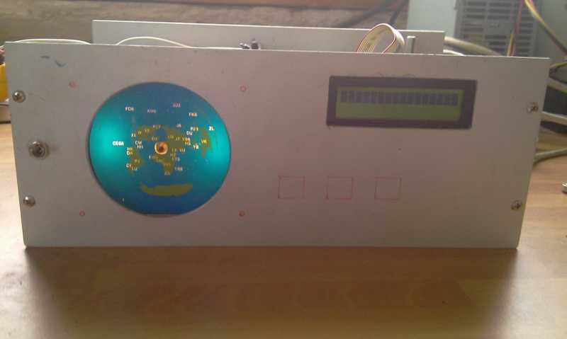

Hombre puestos a inventar y teniendo en cuenta que el mando 8el de la mesa, no el remoto) que le estoy haciendo lleva un uControlador, y posibilidad de conectarlo via serie al PC se podria poner un moden de esos que van a 900Mhz y comunicarlo con el mando remoto y ver tambien el rumbo en él, pero es complicarse la vida sin hacer falta.
El mando del rotor, me refiero al de la mesa, que le estoy haciendo visualizas el rumbo en una LCD en grados y tambien en un indicador analogico (del mando original), pero todo gobernado por el uControlador, un 16F876. El runbo no se ajustara por pulsadores sino por un potenciometro al estilo del G-250, es mas rapido que tener que tener el dedo pulsado todo el rato hasta llegar a donde quieres, mueves el pote y ya esta, en la LCD ves tanto el runbo actual del rotor como el seleccionado por el potenciometro. Y luego esta la opcion de conectarlo al PC y moverlo via HRD.

Vista superior del mando.
Frontal del mando, faltan los controles.
Vista superior del mando sin la placa de control para mostar el receptor del telemando por RF
