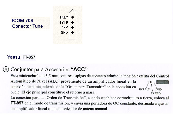

Me han dicho que cambiando el conector puedo usar el LDG IT-100 (para ICOMs) con un Yaesu FT 857.
En esta imagen está la única información de que dispongo. Cuatro contactos en Icom y tres en Yaesu con una ligera explicación.
Agradecería información al respecto, si puede funcionar sin problema y correspondencia de las conexiones.
