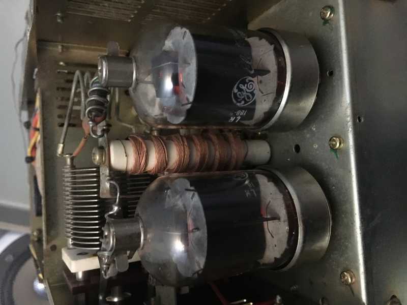

#315963  - 24 octubre, 2017 17:08
Paso algunas fotos por si arrojaran alguna pista. Agradezco mucho los consejos:
EA7OR
Mensajes: 91
#315964  - 24 octubre, 2017 17:31
Las he vuelto a conectar para que las veáis a ver qué opináis. La Excitadora parece que enciende bien. Son las finales las que apenas encienden, no se si eso es normal.

Pero ¿hace el cambio a TX al pulsar el micro? o no, al intentar cargarlo en IC ¿marca algo el miliamperímetro? o no, ¿actúa el relé de cambio RX a TX? o no, y ojo esto son palabras mayores ¿el transformador saca alta tensión?, si hay olor a quemado algo se quemo y si no ves nada puede ser un devanado secundario del trasformador. Otro detalle mira si los condensadores variables tienen algún chispazo entre placas

El comportamiento del equipo es normal, recibe perfectamente donde se sintonice. Cuando activo el HEATER se enciende la lampara pequeña (excitadora) con aparente normalidad, y las otra dos sólo se ve una tenue lucesilla. Cuando activo el DRIVE deja de recibir y aparentemente parece que se pone a transmitir, pero en el smeter no marca absolutamente nada.
Transmitir parece que transmite, pues he sintonizado otro equipo en la misma frecuencia y recibe la señal a tope.

Transmite ¿Pero con que W? As probado con un medidor externo si sale alguna señal a la antena, estando el receptor tan cerca puede ser la señal del excitador de la lámpara que ataca a las finales.
Otra cosa con el medidor en la posición IC al actuara en el mando del DRIVE ¿hay alguna variación de la señal? Hasta puede ser esta resistencia la que se quemo y al estar encapsulada no veas el chamuscado, esto si que lo puedes comprobar con el equipo desconectado aunque me sigo inclinado por que falta el alto voltaje.
