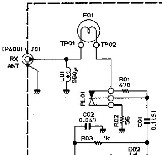

Hola a todos, tengo en mis manos unna ft747, que estaba sorda como una tapia en todas las bandas, al revisar la linea de rx me encuentro con que tiene una lampara de neon ( decargador de gas,etc..) en serie, que estaba chamuscada, ahora le he hecho un puente para probar y ya funciona bien,...pero me gustaria dejarlo como en el circuito original ( por proteccion ). Que me recomendais para poner? sirve cualquier lamparita de neon ( reciclada de algun piloto indicador )? no tengo el esquema y no se las caracteristicas que debe tener.
Gracias de antemano por vuestra ayuda.

la lamparita es exactamente para derivar la RF a masa que podría llegar en la entrada rx y es con filamento.
verifica también los relees.
esquema aquí http://www.radio.org.pl/schematy/ft-747.pdf
73 Joan
EA2SN
Mensajes: 3718
#87167  - 3 diciembre, 2009 21:21
La lamparita es una lamparita de filamento, no un neón.
Está inserta en serie con la antena para proteger la etapa de entrada del equipo.
Si la cambias por un neón volverá a estar sordo como una tapia (ya que solo tendrás la capacidad interelectródica del neón).
El manual del equipo, en su página 11 lo describe completamente
http://www.lu1dma1.com/manuales/ft747=man/man_sch_ft747gx.pdf
La sustitución es una lámpara de 8 voltios 100 mA según Yaesu
(Fíjate que para que se haya fundido le ha tenido que entrar por la antena un buen zurriagazo...)
Si no encuentras esa lamparita intenta buscar una lamparita de dial de 9 o 12 voltios y acuérdate cuando no vayas a hacer radio de desconectar la antena del equipo, para evitar este tipo de problemas.
