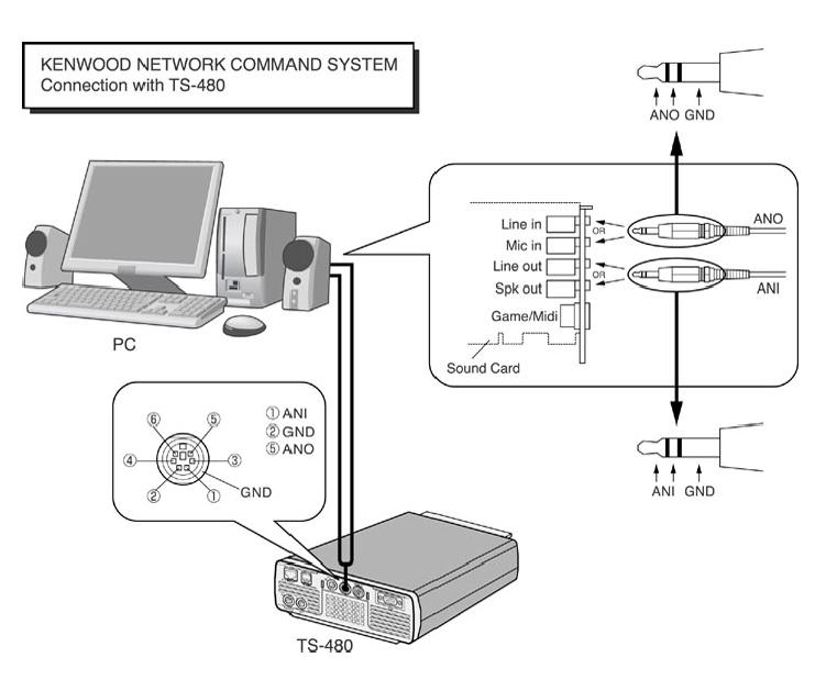

EC7AT
Mensajes: 730
#138592  - 20 febrero, 2011 23:51
Gracias Juan Carlos por tu desinteresada ayuda, pero viendo que en España es casi imposible conseguirlo, ya lo pedi a Canada ese de la fotografia 19 Euros en casa.

Hola a todos, aporto mi granito de arena al tema. Yo uso el Sound Card Adapter 3001 USB comprado en astroradio, va fenomenar para cualquier tipo de digitales y evidentemente para grabar el audio directamente de la emisora (con cualquier programa de grabación entrada de linea), es relativamente barato 60€ puesto en casa, ahí va el link para el que le interese: http://www.astroradio.com/302009.html
Saludos y espero haber ayudado.
EA4GAX
Mensajes: 86
#138325  - 25 febrero, 2011 16:46
Una pregunta EA4FTP, me podrías decir como se conexiona en el mini din y en el jack, parece facil, me voy hacer uno, como pongo en el post anterior yo uso el sound card 3001, lo quiero para un amigo.
