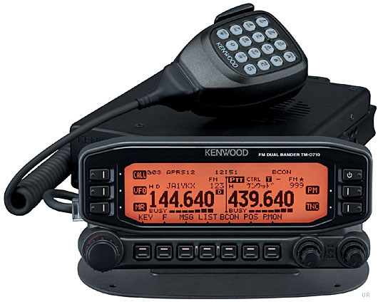

BUENAS TARDES,
TRAS UNAS VENTAS REALIZADAS, ME MATERIAL DE RADIO QUE NO USABA, ESTOY PENSANDO EN COMPRAR UNA KENWOOD TMD710...LA VERDAD, QUE VEO QUE ES UN EQUIPO MUYYY COMPLETO, PERO ANTES, ME GUSTARIA CONTAR CON LA OPINION DE QUIEN LA HABEIS USADO...
SALUDOS, RUBEN.
EB1HYS.

yo tengo la tmd 700 y va muy bien, esperate al yaesu ftm 350 que podria ser por el mismo precio.

Soy un antiguo usuario de la TM-D700, y nuevo de la TM-D710.
Por lo que he visto hasta ahora, las mejoras se limitan a la parte de APRS, por lo tanto si no vas a estar activo en este modo, no te gastes los cuartos en este equipo. Pero, si lo estas, esto es lo que he encontrado:
1º: Importantisisisisimo, puedes bajarle actualizaciones del firmware desde la página de Kenwood (y ademas gratis ;) )por lo visto hasta ahora de YAESU (VX8) no
2º:Trae implementado es sistema "Smart Beaconing", esto es, que varia el tiempo entre balizas de APRS en funcion de la velocidad y rumbo.
3º: Le puedes conectar un PC y usar la emisora como una TNC normal (por mas que he mirado en las especificaciones del las YAESU, no lo he encontrado)
4º: se entiende muy bien con mi navegador (el avmap Geosat 5), pero eso no es importante, quizas lo sea la posibilidad de adaptación de cualquier GPS con salida de datos NMEA. (El hecho de que la YAESU lo traiga empotrado en el frontal, me hace creer que no se le podrá meter otro externo, y como tengas algun coche con las lunas estas que no dejan pasar la señal de GPS, vas dado).
Resumiendo: En vista de lo que nos está preparando Kenwood (TH-D72) y los equipos que ya tenía (TM-D700, TM-D710 Y TH-D7), se ve que son equipos muy pensados para APRS.
Lo que está haciendo YAESU, (VX-8 y FTM-350) es un pequeño esfuerzo para no quedarse descolgado del tema, pero que no parece que les interese mucho, porque creo que han tenido tiempo suficiente para intentar copiar los equipos de Kenwood, y lo unico que han hecho es ponerle un TinyTrak a los equipos.
Espero que estas reflexiones te hayan ayudado algo.
Un saludo de Jose

GRACIAS POR LAS APORTACIONES, TODAS ME SON DE GRAN VALIDEZ!!! QUE TAL OREJA TIENE LA KENWOOD? Y POR CIERTO EN RX QUE CUBRE TOTATALMENTE?
