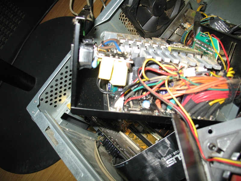

aprovecho este post y pongo las fotos de mi fuente, como vereis tiene soldada una placa con dos botes amarillos que no se lo que es a la entrada de la alimentación.
El ordenador me mete ruido en la emisora sin estar en la misma habitación, sin estar enchufado nada a el, ni ratón, ni teclado ni emisora nada..
Que os parece.
El tema no creo que sea cambiar de fuente, esta ya me costo una pasta, me tiene cansado este tema, cuando no me mete ruido el portátil me lo hace este pc :angry:
