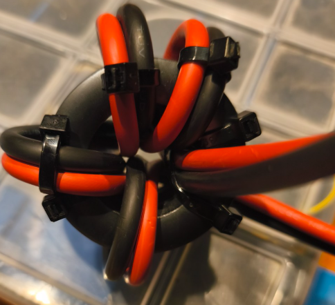

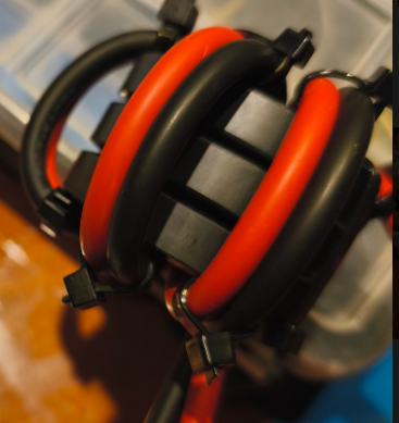

#407160  - 9 diciembre, 2025 12:57
Bueno pues tras instalar en la bajada de DC en ambos MMPT dos toroides de tres 240-31 con 5 vueltas de ambos cables, positivo y negativo, sin cruzarse, para eliminar modo común además de un filtro comercial en AC y algunas ferritas en el ethernet que controla la batería, parece que vamos bajando el tema pero aún así sigue metiendo portadoras en todas las bandas cada 40 Khz (entiendo el oscilador fijo de switching). Pero vamos, Turboenergy, un desatre absoluto en cuanto a interferencias. El inversor de momento bien. Voy a descubrir la canaleta y meteré alguna fgerrita más en AC cogiendo netro fase y masa dentro a ver...
Curiosamente el instalador ahora, por lo que veo en su web y en su Facebook, instala Deye, que es la marca "padre" (Turboenergy es a Deye como Dacia a Renault).
Esta publicación fue modificada hace 4 meses 2 veces por EA2EWL
Javier García Alarcón, EA2EWL
EC4AA
Mensajes: 801
#407164  - 9 diciembre, 2025 14:41
- Un artículo interesante sobre filtros EMI, donde se ve la preferencia por el material J (μ=5000); aunque también se mencionan el W (μ=10000) y el K (μ=300)
- Una estrategia habitual es combinar varios en cascada (Ej. distintos materiales), sean en modo común y/o diferencial; y añadiendo algunos condensadores (Ej. #1 y #2)
