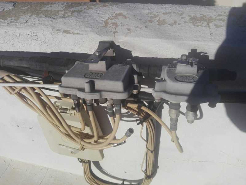

Desde hace muchisimo tiempo tengo una interferencia en HF dirección oeste. Por desgracia he tenido otras y las he encontrado,pero esta me tiene perdido. Según la antena viene de la finca de al lado.
Con una emisora portatil y una antena de 27 donde me da más señal,casi +60 es en la antena de Tv y veo que tiene todos los cables de bajada rotos y pelados. Pensando que fuera eso,desconecte el amplificador de TV y la interferencia que me molestaba seguia alli. Posiblemente esta tambien me interfiera pero me llega más debil que la otra.
Sigo buscando en la terraza y la señal no baja de +20 en 18 Mhz con una antena magnetica de 27. Cuando me arrimo a un distribuidor de ONO la señal sube y se pone casi +60 y sigo a otro distribuidor que esta al lado y la misma señal. Sin embargo esos distribuidores tambien estan emn mi azotea,pasan incluso los cables por mi antena y bajan sus cables juntos con los mios y la señal no es tan potente.
¿Puede ser alguna mala conexion?Me imagino que esos distruidores iran a un trasformador,fuente y ya sabemos de los problemas de estas fuentes cuando no funcionan...¿Donde estan estas fuentes?la interferencia se puede radiar a traves del cable como una antena por eso,en esa terraza la señal estas fuerte.
No sé,decirme que pruebas se os ocurren que pueda hacer antes de llamar a ONO
por que a saber que subcontrata viene y que idea puede tener o ganas de colaborar.
Añado una fotografia del distribuidor en cuestion

¿Que si puede ser un distribuidor de TV por cable? Por supuesto. Aunque los veas estancos y bien cerrados, no es el primero al que le entra agua y se monta la marimorena. Además, todas aquellas salidas que no tengan su carga de 75 Ohmios, son susceptibles, tanto a recibir como a transmitir interferencias.
Yo lo tendría claro el procedimiento. Carta certificada con acuse de recibo al centro de gestión más próximo de tu ciudad. Por ejemplo, en Valencia, el centro está en el barrio Vara de Quart, e indicando claramente que, si en un plazo de 10 días hábiles a contar desde la recepción de la carta, no tienes noticias, pondrás el asunto en manos de la autoridad competente. Eso sí, expón claramente el procedimiento que has seguido para llegar a la conclusión que su instalación puede ser el origen del problema.
A ver si así, alguno de los encargados del mantenimiento de redes, se hace eco del problema, que además, a ellos tampoco les conviene, aunque por la foto, es un final de línea.
Saludos. Jacinto

Justamente la foto,la bajada de cable va al amplificador que esta en la calle. No hay otro a 70 metros.Si me pongo en la calle con la emisora al lado del amplificador,no noto demasiada interferencia,pero arriba en los distribuidores es mucho mas fuerte.Posiblemente los cables esten actuando de antena.Al lado del distribuidor de la foto hay otro que tambien es muy fuerte la señal,pero claro,son los mismos cables.Justo debajo de la torreta tengo otro distribuidor y aunque tambien cuando me arrimo me hace interferencias,no es tan fuerte como los que estan en la finca de al lado,a unos 20-30 metros de la antena.

Viendo que eres de Valencia, no olvides que, además de ONO, también hay otras empresas de distribución de TV por cable: Valencia Cable y PTVTelecom, así que debes asegurarte de quién es cada instalación (por norma general, no suele ser demasiado difícil seguir las líneas hasta encontrar su logo o nombre).
Ya te comento, que en la foto parece apreciarse que falta alguna carga de 75 Ohmios, y puede ser tan sencillo como eso. Por otro lado, puede que algún cable sí haga de antena, si sigue conectado al distribuidor, pero en el lado del usuario queda abierto, sin conectar.
Si en el distribuidor de la base de la torreta también tienes interferencia, aunque sean mínimas, procede con el mismo sistema a avisar a su titular (no creo que en este caso sea ONO), más que nada, para que tomen nota y que a la hora de gestionar altas y bajas, sigan con todo el procedimiento completo, no el "abreviado" (desactivar decodificador, desconectar cable sin poner carga ficticia...), y si de paso te reducen el ruido, miel sobre ojuelas.
Por último, cualquier denuncia a telecomunicaciones (u otro organismo público), bien documentada, con copias de los documentos enviados y de los acuses de recibo, método de búsqueda de la fuente interferente, resultados de las mediciones, etc., te ayudará a reducir ostensiblemente los plazos de resolución del problema.
A ver si tienes suerte con los problemas. Saludos. Jacinto.

Plan B:
1. Desconectar TODOS los conectores y ver qué pasa.
2. Ver el tipo de conector e intentar conectar cargas de 75 Ohms en las conexiones abiertas. Ese comentario del colega, me parece muy o.k.
3. Desconectar del amplificador y ver qué pasa.
4. Aflojar y volver a apretar los conectores. La intemperie es mal rollo.
Plan C:
Leña al distribuidor y que vengan y lo cambien. No vale dinero.
Pero yo pienso que es probable que sea un distribuidor pasivo y no tiene por qué radiar.

Bueno,puedo probar el desconectar los paraes de los distribuidores pero lo que no puedo acceder es a los amplificadores. Van por la calle a la altura de los primeros pisos
