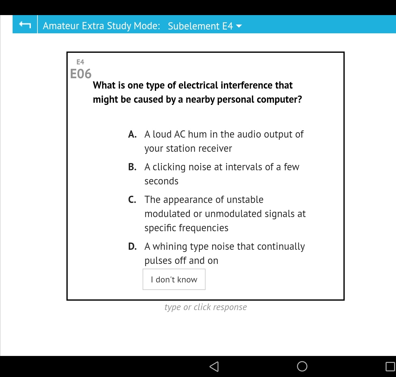

Joder, es que a esa sección, subcapitulo y apartado acabo de llegar en mi preparación del Extra USA.... Ja ja
IMG 20201021 093453
