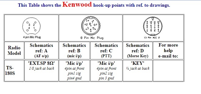

Buenas, hace algunos meses he adquirido la que es mi primera decamétrica, que como he indicado en el título, se trata de la antigua TS-180s. Como soy un amante de los modos digitales, me encantaría poder conectarla al pc y empezar a disfrutar, pero no sé ni por donde empezar.
Actualmente dispongo de un interfaz que compré en astroradio http://www.astroradio.com/fr/302018?id=xoznddaq con el que estaba operando en CB con una Intek multicom 497, todo me vino directamente para funcionar.
Mi duda es si podría utilizar el mismo interfaz para la 180s, ya que he escuchado por ahí que podría ser insuficiente la potencia para abrir el relé del PTT. También me gustaría saber si sería posible idear algún sistema para no tener que estar conectando y desconectando el enchufe del micro y el del altavoz externo para conectarlo al pc.
He estado buscando algunas semanas por internet y no he encontrado demasiada información, sólo una tabla informativa que ya ni siquiera estaba en internet y he tenido que recuperarla de una caché (adjunto imagen).
