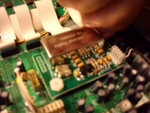

Queria preguntaros si alguno le ocurrio lo mismo , despues de abrir el Yaesu para instalar el nuevo filtro , me doy cuenta que no tiene donde poder pincharlo como en los filtros opcionales , es la verdad que suelen venir con un cablecito para hacerle la soldadura y pincharlo en el rofing filter
Donde lo tengo que soldar?

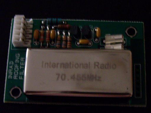

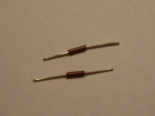

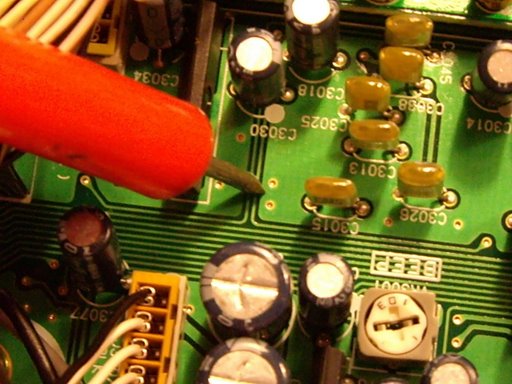

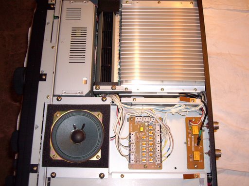

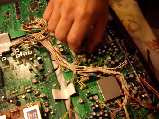

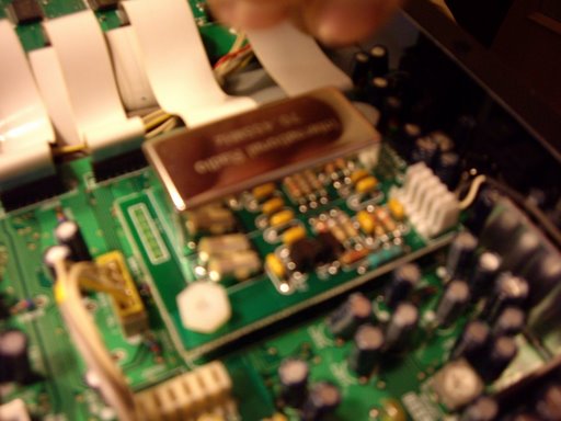

Buenas tardes Antonio. Tengo una fotos que no son mías de un montaje del roofing filter en un FT1000.

Gracias Jose Manuel , es lo que andaba buscando , en cuanto lo instale , intentare poner algunas fotos
Muchisimas Gracias por vuestra ayuda

ya lo tenemos instalado , gracias
