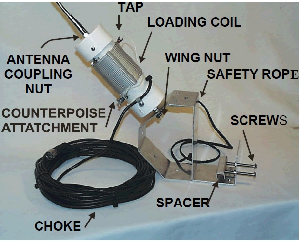

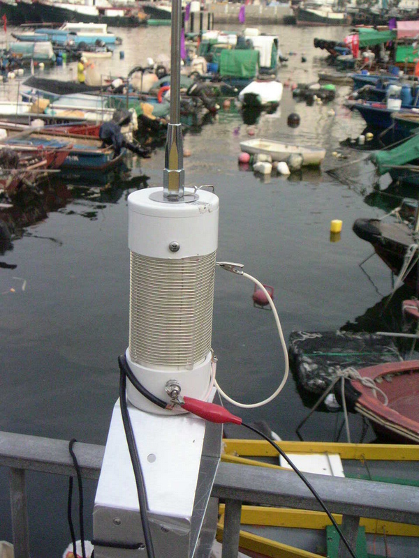

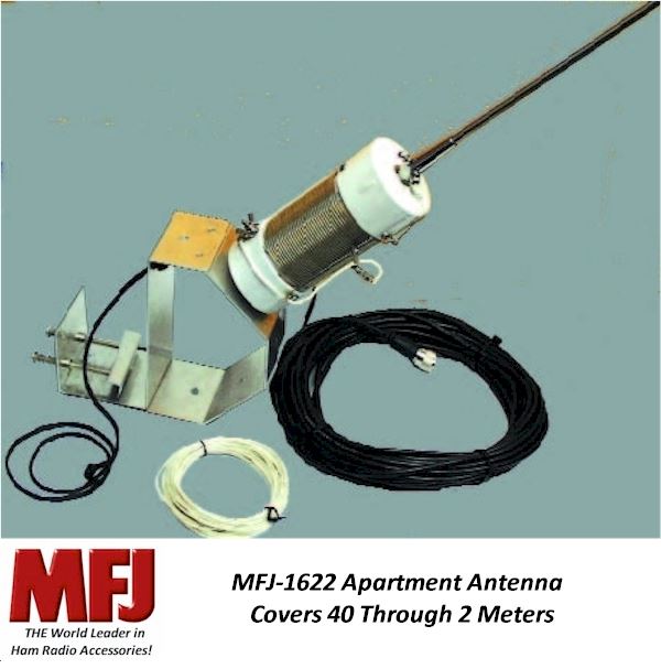

Hay una antena comercial que se puede poner el balcón o terraza
Antena MFJ-1622 cubre 40 a 2 metros, se puede monta al aire libre para ventanas, balcones, barandas, tiene en la base una bobina de carga y a continuacion una varrila radiante telescópica, ver manual aqui
Puesta en el balcón de VR2HAM

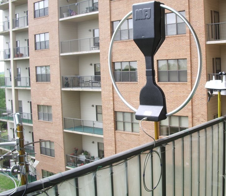

Otra antena comercial que se puede poner el balcón o terraza es Antena MFJ-1788
cubre 15 a 40 metros, y tiene un diámetro de 36 pulgadas (91,44 cm)
