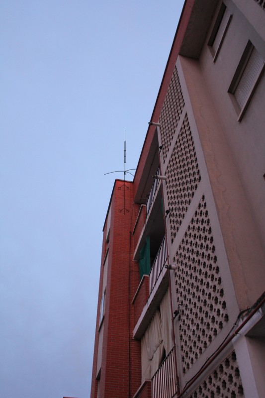

sujeta_mastil_pared.gif Quería aprovechar el hilo abierto sobre la instalación de la R8 de cruscraft, ya que tengo pensado instalar una en mi domicilio. Las dudas que me surgen serían las siguientes:
Debido que en la azotea no tengo posibilidad de poner una torreta y los respiraderos no son solidos, quería consultaros si habría posibilidad de instalar esta antena adosada a la fachada, de manera que quedaría sujeta el mastil con dos soportes a la pared.
He realizado una foto de la fachada y con el paint, he tratado mas o menos con dificultad, de representar con una especie de croquis lo que tenía en mente, por lo que la duda que se me presenta, si a la hora de presentar la memoria en la Jefatura de Telecomunicaciones, podrían poner pegas por este tipo de instalación.
POr lo que he podido de leer de los compañeros que tienen esta antena, parece que no necesita mucha altura por lo que, quizas se admita este tipo de instalación.
Deciros que mi vivienda es la última planta por lo que la instación sería en la fachada que da a mi terraza.

No tengo mucha práctica para poder añadir el archivo con la imagen que representa el croquis, así que lo vuelvo a intentar...

No creo que te pongan ninguna pega. Yo presenté la instalación de mi CP-6 también con garras (tubo de sección cuadrada anclado mediante una pletina con cuatro tornillos). Las garras sujetaban un mástil y al mástil iba sujeta la antena. Eso sí, en Madrid me dijeron que nada de tacos de plástico, si no metálicos.
Mi instalación está sujeta al cuarto de ascensores de la azotea. Como tú dices,no hace falta dar mucha altura sobre el tejado.
