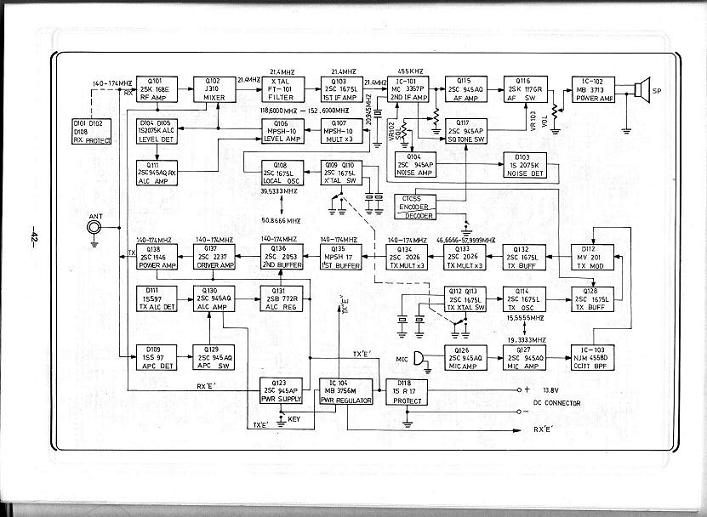

Diagrama de bloques
La calidad no es muy buena por el tamaño pero en el documento escaneado esta OK 42.jpg

Hola Alberto, muchas gracias por el interés y por tu trabajo de digitalización, la imagen de bloques se ve bien el esquemático yo lo visualizo bastante mal "mi vista incluso con gafas ya es bastante deficiente, los años no perdonan" pero para trastear me puede servir. Mi E-Mail ea1av@terra.es o mi indicativo vía URE. Para EA7BTU, yo pienso que si puede funcionar en 144 - 145, otra cosa es que merezca la pena pues es probable que de menos vatios y quede con sordera si además lleva costes de reajuste y grabación de la memoria puede salir mas caro que comprar un equipo nuevo, yo la compre para colección. Por curiosidad me gustaría ver la pagina de grabación de la E-Pron 2716 que es la que tiene puesta este equipo.
