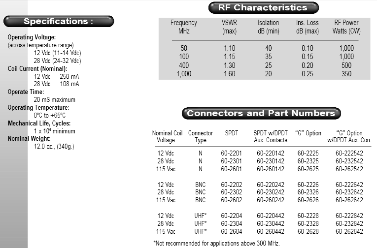

Hola a todos, alguien me puede decir o facilitar donde encontrar información del relé coaxial que se ve en las fotos, sobre todo en cuanto a la potencia que se pueda aguantar ya que es para utilizarlo con dos amplificador ( uno de 2000 y otro de 1000 W) con una sola antena.
Saludos y gracias por la ayuda.

Acacio, ¿Probaste a escribir en Google "Downkey 60-2201"?
Prueba y verás;
http://www.google.es/#q=dowkey+60-2201
#236420  - 28 octubre, 2013 12:40
¿Ya has probado?
En primer lugar de los resultados de búsqueda de Google, aparece un documento PDF;
http://www.dowkey.com/_pseries_attach/_plk13_1_60a.pdf
Y en ese documento, está la información que necesitas.
¿Sencillo no?

Gracias Máximo, ya vi lo que necesitaba saber en el enlace.
Por m hilo cerrado.
