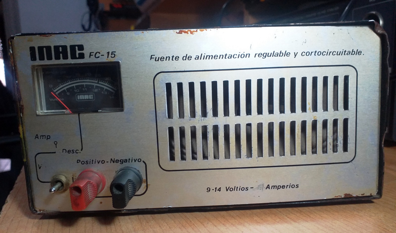

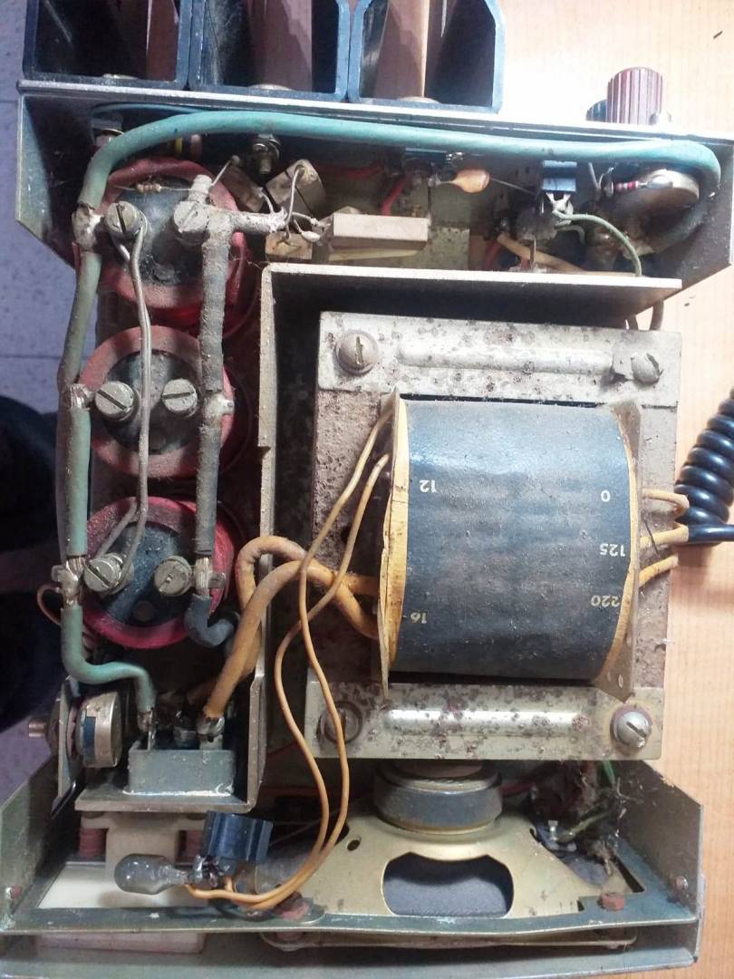

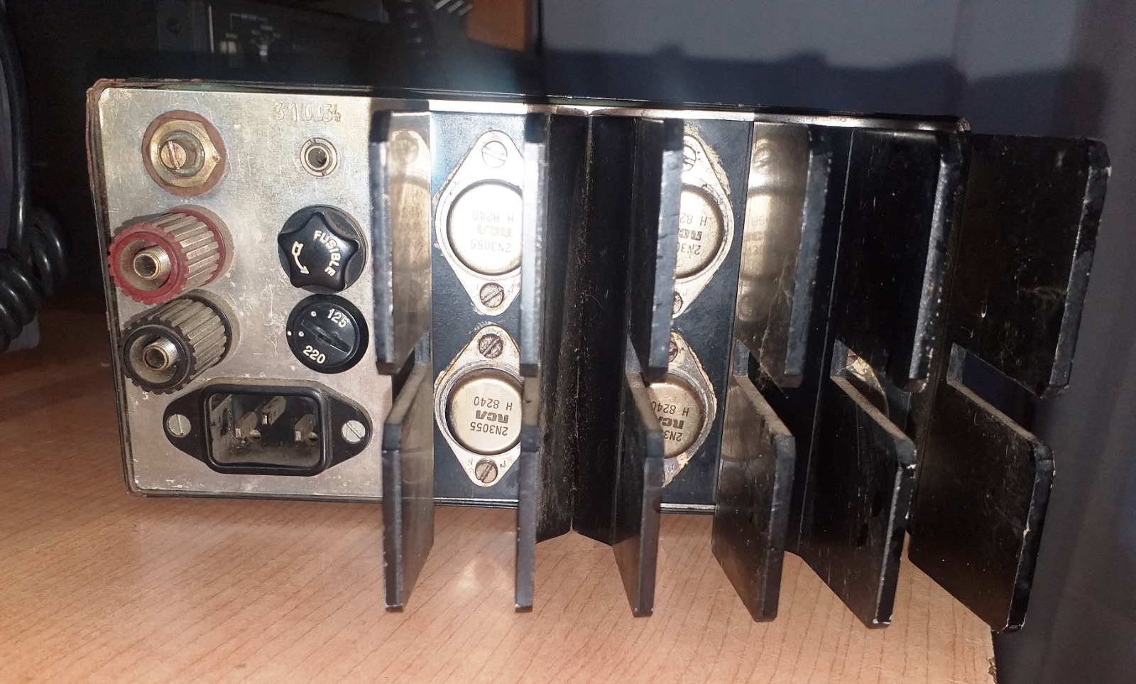

Hola buenos dias y feliz comienzo de 2021 para todxs , el motivo del post es debido a que a caido en mis manos una FA INAC FC-15 lineal , no encuentro info por ningun lado y al fabricante no creo que me atienda siendo material muy antiguo.
El caso es que cuando la enchufo a la luz y le doy a la palanca de encendido el trafo hace el golpe de activarse y se escucha el tipico zumbido de corriente , pero no saca ningun voltage ni nada , a veces cuando hace la transicion encendido-apagado saca algo de voltage residual.
Imagino que debe llevar muchos años parada-averiada , otra cosa , como leches se saca la carcasa ? no veo tornillos por ningun lado y con lo oxidada que esta no creo que pueda sacarla a presion.
Esta marca a pesar de que se fabrica en mi comunidad nunca le e leido excesivas buenas criticas , asi que tampoco espero gran cosa...

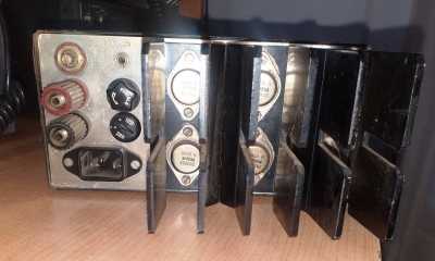

INAC F 15 del
73s y Feliz 2021...!!!
INAC FA 15 tras

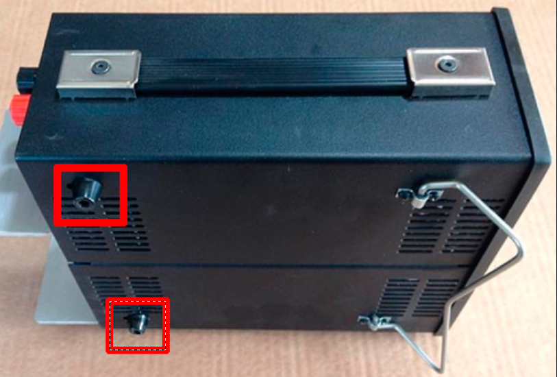

La Fuente de alimentación INAC FC36A, se saca la carcasa, similar a cuando sacas las cerillas de  una caja de cerrillas...  te pongo una imagen.

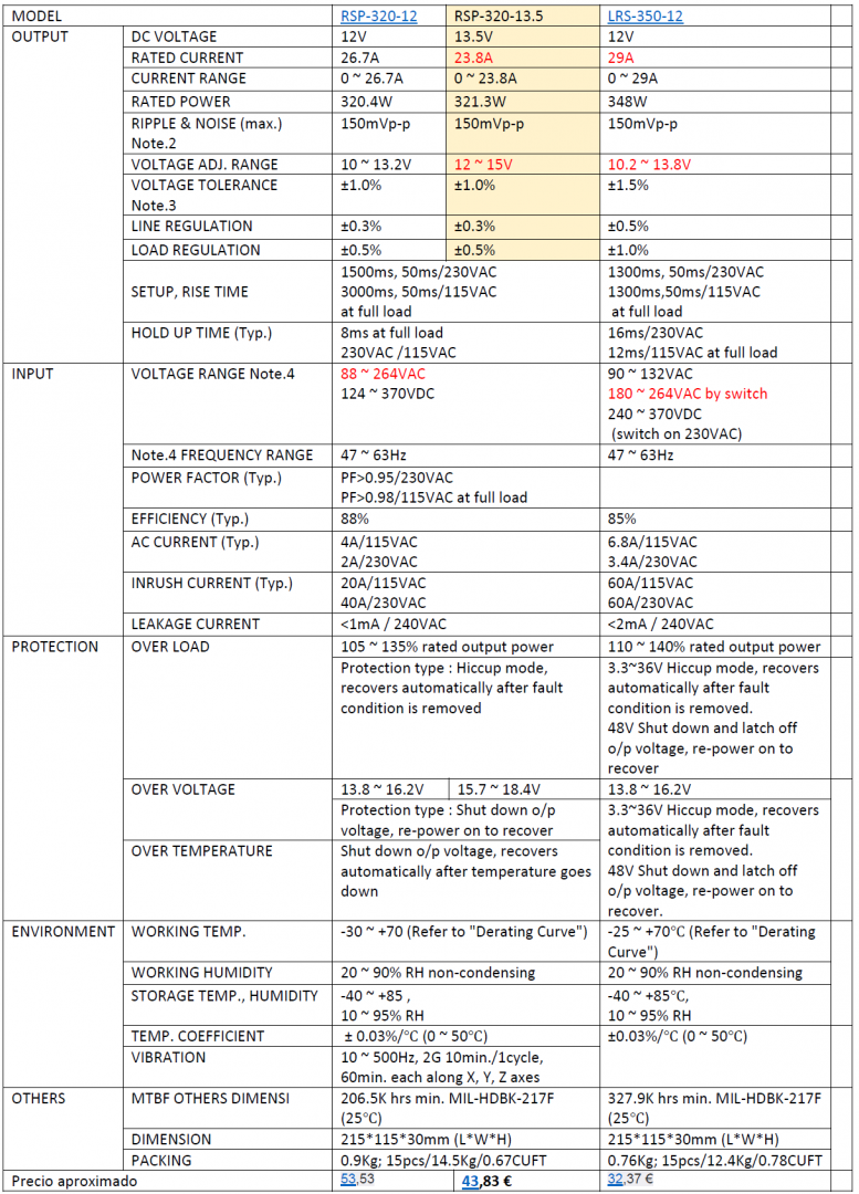

Fue una estupenda fuente de alimentación INAC 36, de 9-14 Voltios y 36 Amperios, pequeña 23 x 19 x 9 cmts...
· Previamente, creo que tienes que quitar, los tornillos de los tacos inferiores...
P.D: Como el transformador pesaba mucho la rediseñaron y crearon la "Fuente de alimentación FM-36"
· Actualmente hay fuentes de alimentación pequeñas como la "MEAN WELL MW RSP-320-13.5"
con una entrada de alterna 88 ~ 264VAC  y una salida de 12 ~ 15V , 23.8A o 321.3W

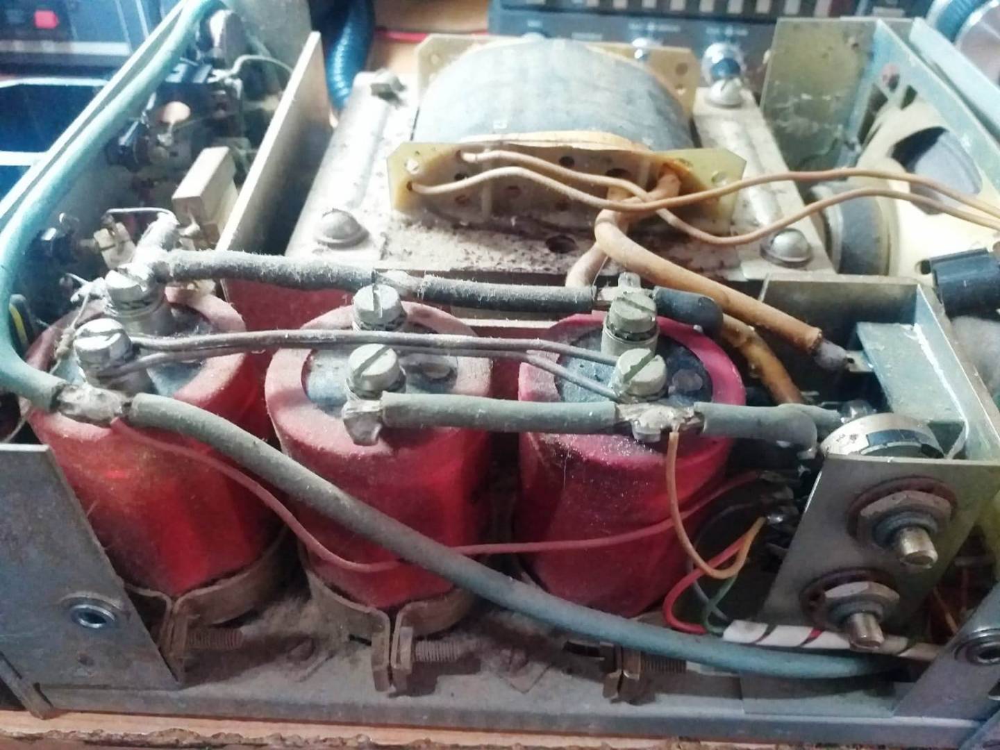

ok Carlos , si lo de sacar la carcasa me lo han comentado despues y efectivamente es como una caja de cerillas , bastante dificil por cierto debido a su peso , hay que quitar las asas y los tornillos del soporte inferir delantero , ya esta solventado , ahora falta encontrar la averia...
FC 15 interior

FC 15 lateral
