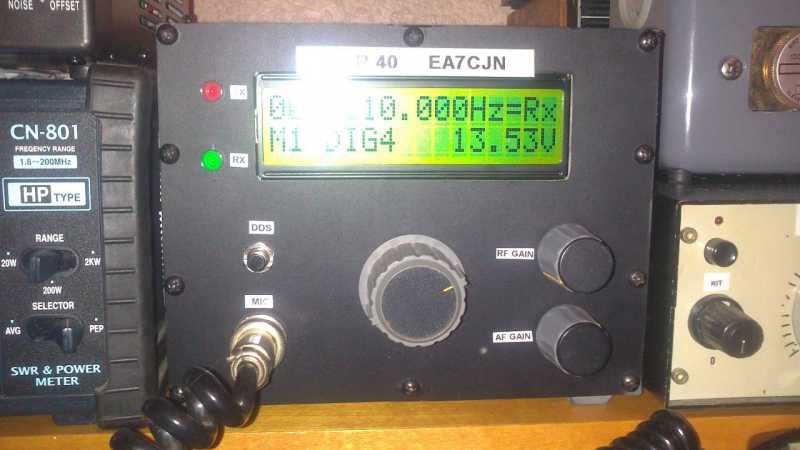

Aqui os dejo tambien una foto de mi iler con el dds del amigo ec5acp y con un display un poco mas grande,un saludo

Hola Anastasio, podrías pasar la info del display este, donde se puede conseguir y si es retroiluminado???
EA7IF
Mensajes: 45
#212833  - 16 enero, 2013 18:35
Hola Victor el display es el modelo abc016002c35-yhy-r04 no te puedo decir donde lo compre pues lo tengo hace ya varios años pero en ebay tienes bastantes y si es retroiluminado, sus dimensiones son 104*34, un saludo.

EB1AAL
Mensajes: 495
#199981  - 16 enero, 2013 21:07
Buenas noches.
Yo creo que es uno de dos líneas por veinte caracteres.
Son fáciles de encontrar en EA.
Edito.
La foto engaña. Es de 2X16
EA7IF
Mensajes: 45
#212882  - 17 enero, 2013 04:29
Hola efectivamente es de 2x16 como indica su referencia solo que el que venia con en dds original tiene de area 65x16 y este es de 99x25 y los digitos son un poco mas grandes (4,84x9,66),un saludo
EA1GAR
Mensajes: 1013
#199982  - 20 enero, 2013 23:12
Hola Anastasio, otra pregunta, el dds es el OFV-900??? porque el que Yo tengo trae un display de 2x8 lineas y supongo que si le pongo uno de 2x16 medio display saldrá vacio???
EA7IF
Mensajes: 45
#199983  - 22 enero, 2013 05:04
Hola Victor, no el dds es el modelo d2 que fue otra versiòn que saliò antes
EA1GAR
Mensajes: 1013
#199984  - 22 enero, 2013 06:48
Ok, gracias por la info Anastasio, me lo suponía porque el que Yo tengo es el ofv-900 y viene para un display mas pequeño ;) . Saludos
