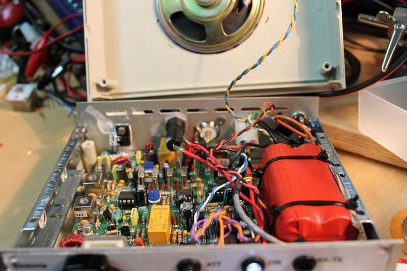

Unas fotos de mi iLer ya casi terminado...
Ánimo con el cacharreo!!!

Felicitaciones!, tiene buena pinta, a ver si yo empiezo con el mío.

Te ha quedado muy bien la caja, felicidades es un buen trabajo.

Aquí os dejo un video con la descripción de mi iLer-40 :whistle:

Felicidades por el montaje, Victor.
Todo muy compacto. La idea de meter unas baterías dentro me parece estupenda. Creo que ya se cual va a ser uno de los próximos montajes.

Muchas gracias Felix, si te animas a montarlo, seguro que no te arrepentirás, es muy divertido.Con las baterías li-ion de 4000mA hay para muchas horas de uso!!! Saludos

Unas fotografías del proceso de montaje...

Felicitaciones por tan pulcro trabajo Victor.
