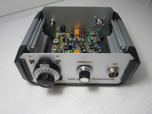

Pues, mirad la que le ha puesto el amigo Dani EA1HCW, también es RETEX, falta cablear pero creo que es muy chula, si no me convence la del CUCOS TEAM, le pondré una igual, eso sí el precio puede ser un inconveniente, 43 € .

Hola Isma, está muy chulo el montaje de Dani, en esa caja entra perfectamente el kit!!! Saludos.

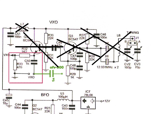

yo el display se lo e encargado a EC5ACP , pero el Control Automatico de Ganancia donde puedo conseguirlo..??

Para montar el C.A.G.lo has de montar a partir, de los esquemas y placas que pone ea3gcy( mejoras y circuitos auxiliares de el iler-40),o montar tu uno a partir de alguna idea o esquema.
Para adactar el iler-40 a el vfo de ec5acp,yo lo he adactado asi he dejado los componentes que estan dentro de el recuadro rojo,y he conectado el condensador verde a el vfo de ec5acp.

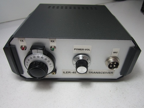

Primeras imagenes de la cajita personalizada para ILER40
Espero opiniones...

Supongo que estas primeras fotos que nos enseñas será una broma, Je...Je...Je...

FGF, si has seguido el hilo desde el inicio, verás que aquí no hay tiempo para bromas, pero con buen rollo. Estamos haciendo una caja para el iler entre todos. Un equipo artesanal hecho en España creo se merece algo mas que una caja standar rectangular de retex. Se esta pidiendo continuamente colaboración y gracias a algunos colegas hemos llegado a una primera prueba que se nos presenta como un prototipo en basto a definir. La caja que ves no es mas que una prueba de plegado. Ni las dimensiones ni los detalles se corresponden, pero como boceto real nos da una idea de por donde van los tiros. La misma caja servirá para los que quieran frecuencimetro y para los que no, para los que le coloquen AGC y los que no, con y sin altavoz interno, en definitiva una caja para el kit pelao y para el "enriquecido".
Tus sugerencias seguro serán bien recibidas, Francisco.
La serigrafía va en laser, igual que el corte del aluminio, etc, etc y encima a precio ajustado. ¿Que mas queremos?
73. Saludos.

GSY, no pretendo ofender a nadie y perdona la broma.
Todos estamos esperando las primeras fotos del prototipo de la cajita tal como anunció HIR.
Lógicamente yo no espero una obra de arte, pero creo que una maravilla como es el Iler 40 se merece una cajita digna.
Al ver las susodichas fotos e supuesto que era una broma, pero si como tu dices es para dar solamente una idea del material y forma, vale, pero yo creo que sinceramente se podría mejorar.
