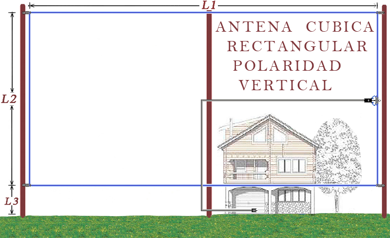

César, la antena para 160 m. ya tiene unas dimensiones considerables:
[img] [/img]
Son necesarios dos mástiles de casi 26 m. y el lado horizontal se va a los 62,34 m.
Los datos que da Mmana en cuanto a diagrama de radiación y ROE son:
La impedancia de entrada la da de 50,8 ohm pero parece errónea y es normal que halla imprecisiones en la impedacia de entrada al calcular con MiniNEC antenas por debajo de 0,2 longitudes de onda, como es este caso.
Presumiblemente la impedancia resultará inferior a 30 ohm por lo que será necesario usar un Bal-un transformador de relación 1:2.
Y obviamente la línea coaxial no puede bajar paralela al lado vertical ni próxima a él, lo deberá hacer formando un ángulo no inferior a 45 grados separándose lo máximo posible.
Respecto a una vertical de cuarto de onda el ancho de banda será bastante más reducido, aparte de este inconveniente el resto parencen ventajas a favor del rectángulo.
