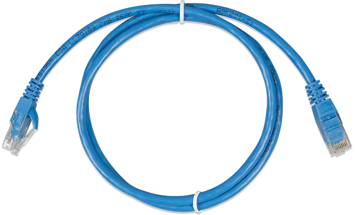

no me queda claro que cable utilizar del icom 9700 al router
EA7P
 EA7P
Mensajes: 1160
#404104  - 25 julio, 2025 09:06
Cable UTP de toda la vida, con la calidad mejor que puedas, no muy largo y si quieres ponerle ferritas es opcional, en principio cualquier latiguillo que tengas por casa te vale.
