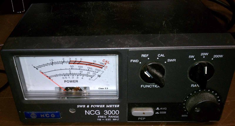

¿Estás midiendo potencia media, o pico a pico?

La potencia la mido cuando sale la trama de PSK31 en USB supongo que todo son picos . La alimentación si que la tengo a 13,8 V , es lo que indica el medidor de la Grelco y lo he comprobado con un tester.
#264978  - 28 noviembre, 2014 20:22
Bueno, lo ideal es probar con una carga en la toma de antena y una llave de CW.
De esa manera no hay duda.
Los vatímetros los hay de potencia media o de pico (también llamados PEP).
Algunos tiene para elegir ambas medidas;
