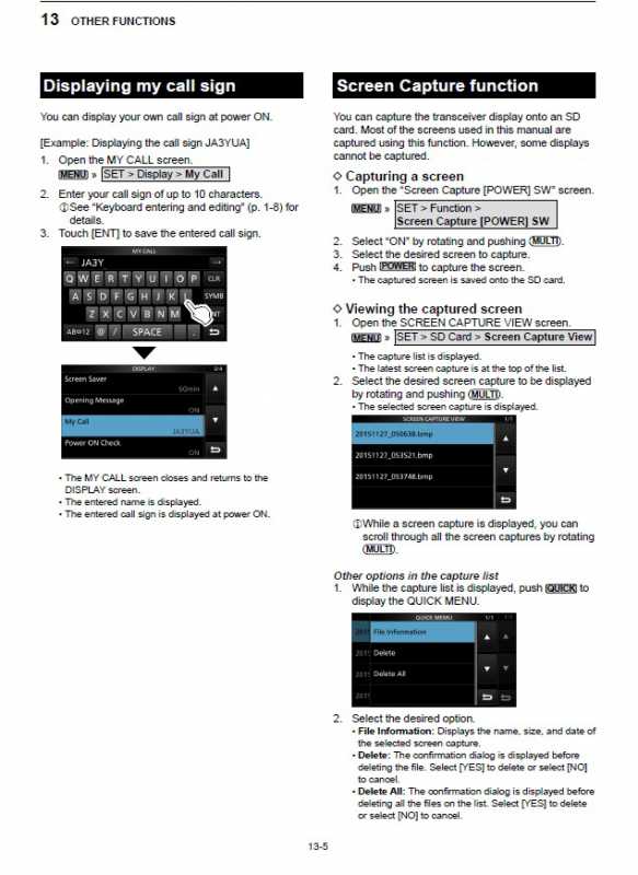

En algún he leído que se pueden grabar pantallazos en el IC-7300. He buscado pero no he podido encontrar dónde se explica la forma de hacerlo, ni en los manuales.
¿Alguien sabe si se puede y cómo hacerlo?

Buenas tardes.-
Esta en la sección 13-5 del manual.

Gracias Ruben, te prometo que lo he buscado. Muchas gracias.
